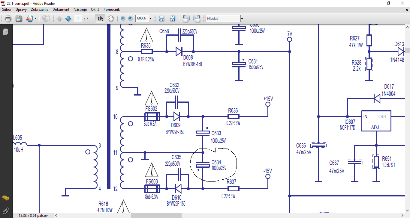

Nejak my to nejde zožrať :roll: je ten kondenzátor C634 100uF/25V zapojený v schéme správne ? Schéma je z chasiss TV BEKO .

Zapojený je správně, jen ta polarita poněkud pokulhává :lol:

Jo, je otočenej.

Věřím, že je chyba jen v obrázku, ve skutečnosti by se mu to asi nelíbilo a dal by to brzy najevo.

Nie je to prva ani posledna chyba v schemach a uz vobec nie v tureckych :D
#7 Příspěvek od ZdenekHQ »
Stává se to i v profi mašinách, vyměním elyt podle potisku na DPS u měniče 5V na záporných -5V, ICL7660, 47u/63V, a tady je to schopný fungovat, tyhle elyty snesou relativně malé záporné napětí a přežijou to.
Ale pak se dívám na desku a dojde mě, že je to blbost...

Chyb ve schematech se dá najít spousta a nejen v tureckých. Zase naopak jsem se setkal zrovna nedávno s chybami v označení polarity elytů na desce pl. spojů. Repasoval jsem zesilovač Radiotehnika U 7111 a tam mi po zapnutí ihned "vystřelil" elyt. Teprve když se to zopakovalo jsem zjistil, že jde o obrácené značení polarity na desce.
Při hledání závady v Unitra receiveru Tosca (nižší hlasitost levého kanálu) jsem rovněž objevil opačné značení polarity na desce a současně už z výroby i takto špatně osazený vazební elyt. Nakonec jsem na nějakém polském fóru našel zmínku, že jde o výrobní nedostatek u celé série těchto receiverů.
