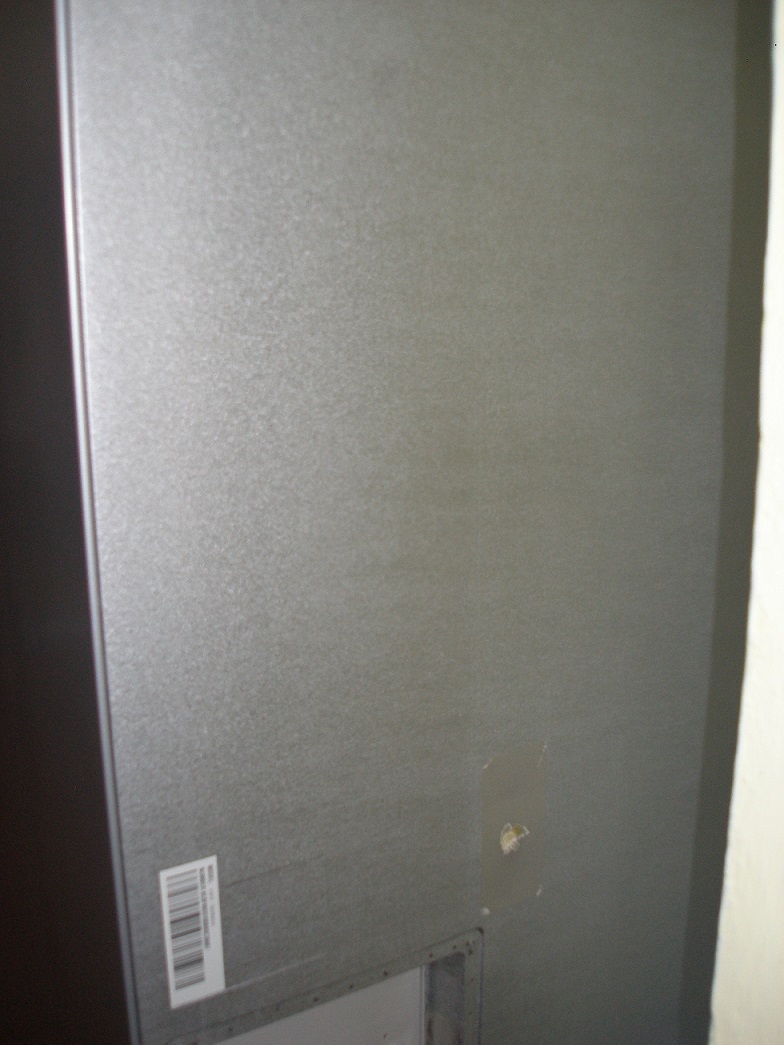

Dobrý den,
Mám problém s lednicí Haier HRF-369NAA, kdy odešlo čidlo teploty. Lednice původně zobrazovala na displeji chybu F1. Lednice je kombinovaná s mrazákem, který je v dolní části. Celkem má 6 čidel teploty. Dvě jsou v mrazáku, dvě v lednici. Jedno je venku na měření externí teploty a poslední vadné pravděpodobně v zadní stěně lednice. Vadné čidlo jsem nahradil odporem cca 5k ohmů, chyba F1 na displeji zmizela, ale mám pocit, že lednice nechladí úplně optimálně. Nevíte prosím, kde by se mohlo nacházet toto poslední (vadné) čidlo, zadní stěna je totiž celá plechová, kompaktně spojená s boky. Pokud bych věděl přesnější umístění čidla, vyřízl bych přiměřený otvor a čidlo nahradil. Podobný návod jsem viděl tady na fóru pro lednice Whirpool. Připojuji obrázek zadní stěny. Díky za každý nápad.
(194.45 KiB) Staženo 202 x
