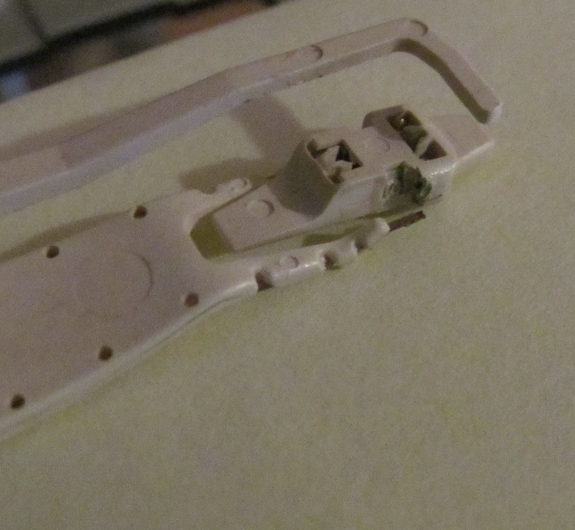

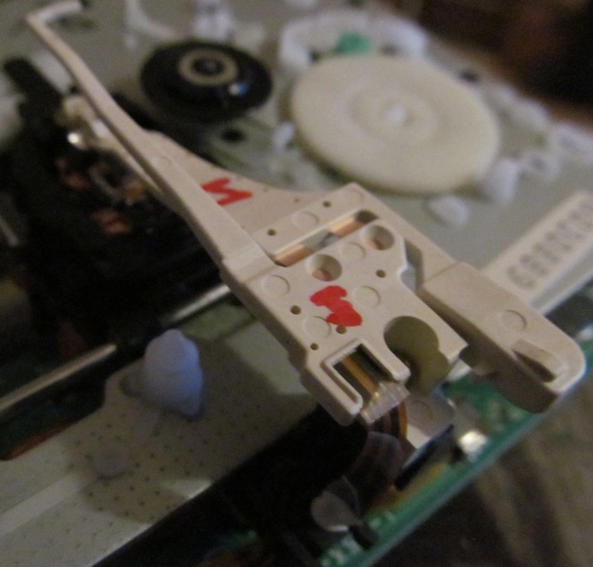

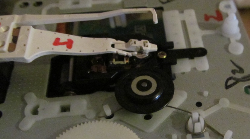

Tohle vypadá jako mazací (magnetická) hlava.
(Provizorně bych ji nahradil libovolnou tlumivkou podobné indukčnosti.)
Originálky by ti měly hrát bez problémů.
(Nemusí mít platnou revizi.)
Hlavu můžeš zdemontovat. Dávat tam nějakou tlumivku, by mohlo disku spíše uškodit (škrábance a degradace záznamové vrstvy). Pokud přehrávač disk nenačítá, bude závada ještě v optické části.

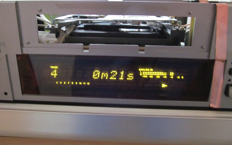

Zkusil jsem vyměnit zálohovací 0.47F ve zdroji a už to jeví život.Jeden MD pracuje.Načítá svižné,laser bude ještě v poho.
Pokud by měl někdo tu mazací hlavičku ,tak odkoupím nebo vyměním.Za monitory,LCD displeje,funkční plazmu...
Přidáno 15.2.
tak oba MD už přehrávají,záznam nefunguje,sháním ty zmíněné hlavičky
Sony Original Repair Part 150039611 / 1-500-396-11 Head Overlight
