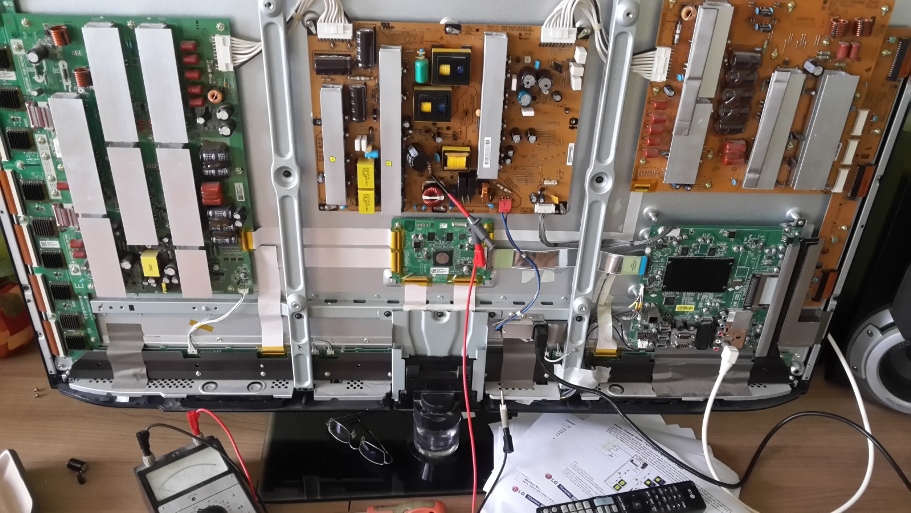

Zdravím všechny po dlouhé době... Mám problém s mou TV. TV se nechce hned zapnout až po něklika tvrdých vypnutí a zapnutí prodlužkového spínače. Zvuk najede normálně, ale obraz nenaskočí. Až po těch X pokusech. Po otevření a objednání plus vyměnění téměř všech kondíků (elytů) stále stejné. V TV 4 desky, L a P napájení VN plazmy, prostřední ZDROJ (hlavní) a pod ním T-cone. V hlavním zdroji je slyšet jemné spínání (typické pro nenabíhání generátoru). Po x tém startu vše naběhne a LED na T-conu bliká a vše OK. Už nevím co s tím...poradíte? Bude-li potřeba dodám fota a typ upřesním. Děkuji

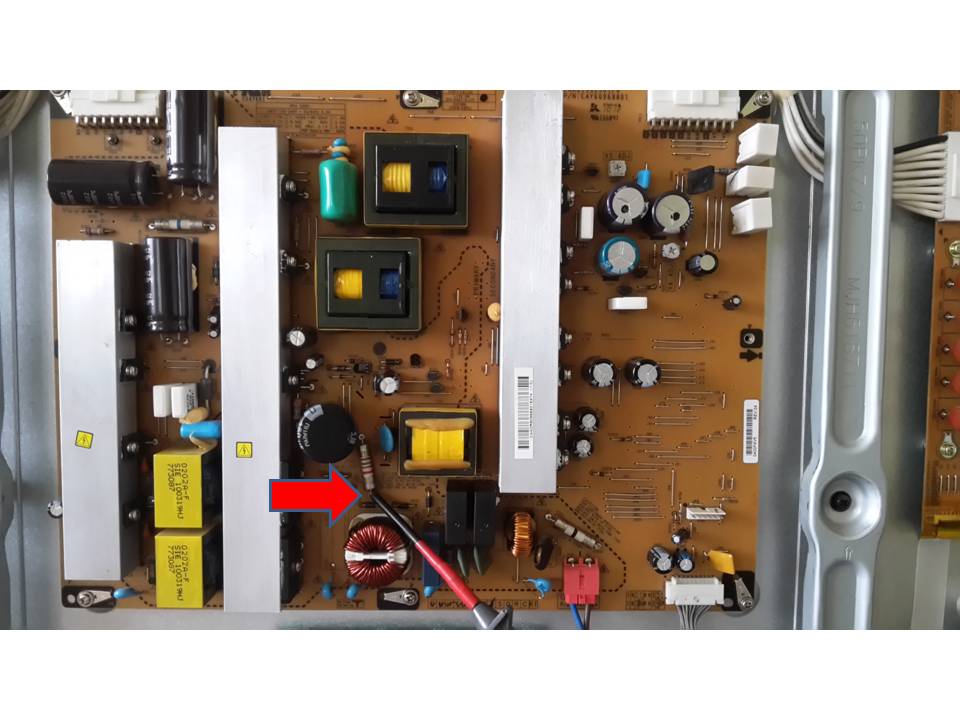

Zdravím, takže po kontrole všech napětí zjištěno, že cca +-1V jsou v pořádku. Při normálním provozu, když se náhodou podaří TV nakopnout, veškerá napětí OK, až na jedno, které v normal provozu jemně plave. Tam kde měřím na pojistce. Při STBY je 170V ve FULL, když TV nenaběhne, napětí kmitá okolo 350V a zdroj jemně "tiká", ručička měřáku kmitá v rozmezí +- 10V, někdy se rozjede, někdy ne. Po naběhnutí napětí 390V, ručička měřáku jemně plave okolo 390V, ale drží a TV běží normálně. Tak su z toho jelen. Chlapci pomoooc...

Napetí je dle manuálu, při STBY Led svítí červeně (normal), Kondíky krom tech 3 velkých vlevo nahoře jsou všechny po výměně, Kde vidíš švába? Na desce není žádný, jen zespodu desky. Na chladičích jsou jen Fety, diody a vedle toho velkého kondíku je FET i s budičem v pouzdře. Včera jsem TV zapnul a naběhla normálně, za 10 minut jsem ji vypnul a už nenastartovala, až po třech zap. vyp. opět běžela. Jsu na mašlu.

Podla fotky to vyzera ako elyt na primarnej strane zdroja a bude tam PFC. Ked tam je pri standby 170V (vtedy PFC nebezi), tak je vadny! Musi tam byt asi 300V (230*√2).
