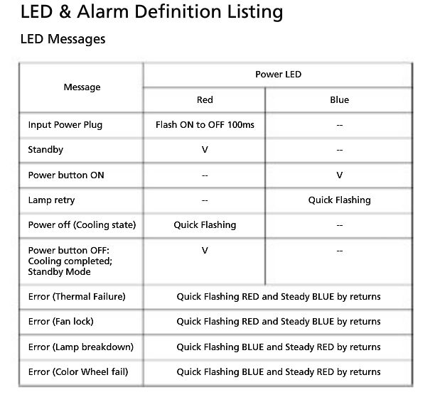

Hlavne sa pozri do manualu, co to blikanie znamena.

#4 Příspěvek od ferro0 »
(49.72 KiB) Staženo 107 x

diky za manual--
vada byla v mikro spinaci u lampy - ulomeny plast. lampa stale nesviti - nahradil jsem zkusmo lampu vysoce svitivou led - obraz se promitne /je videt okem/ ,ale nastava druhy problem porad sviti jen logo acer. Notebook o projektoru vi, ale obraz se nezobrazí. Nejprve musím sehnat DO jestli nepujde prepnout zdroj signalu a az v druhe rade budu resit lampu. Nemate nekdo nejake zapojeni jak jak pripojit IR led na RS 232 a zadavat prikazy DO viz manual.
