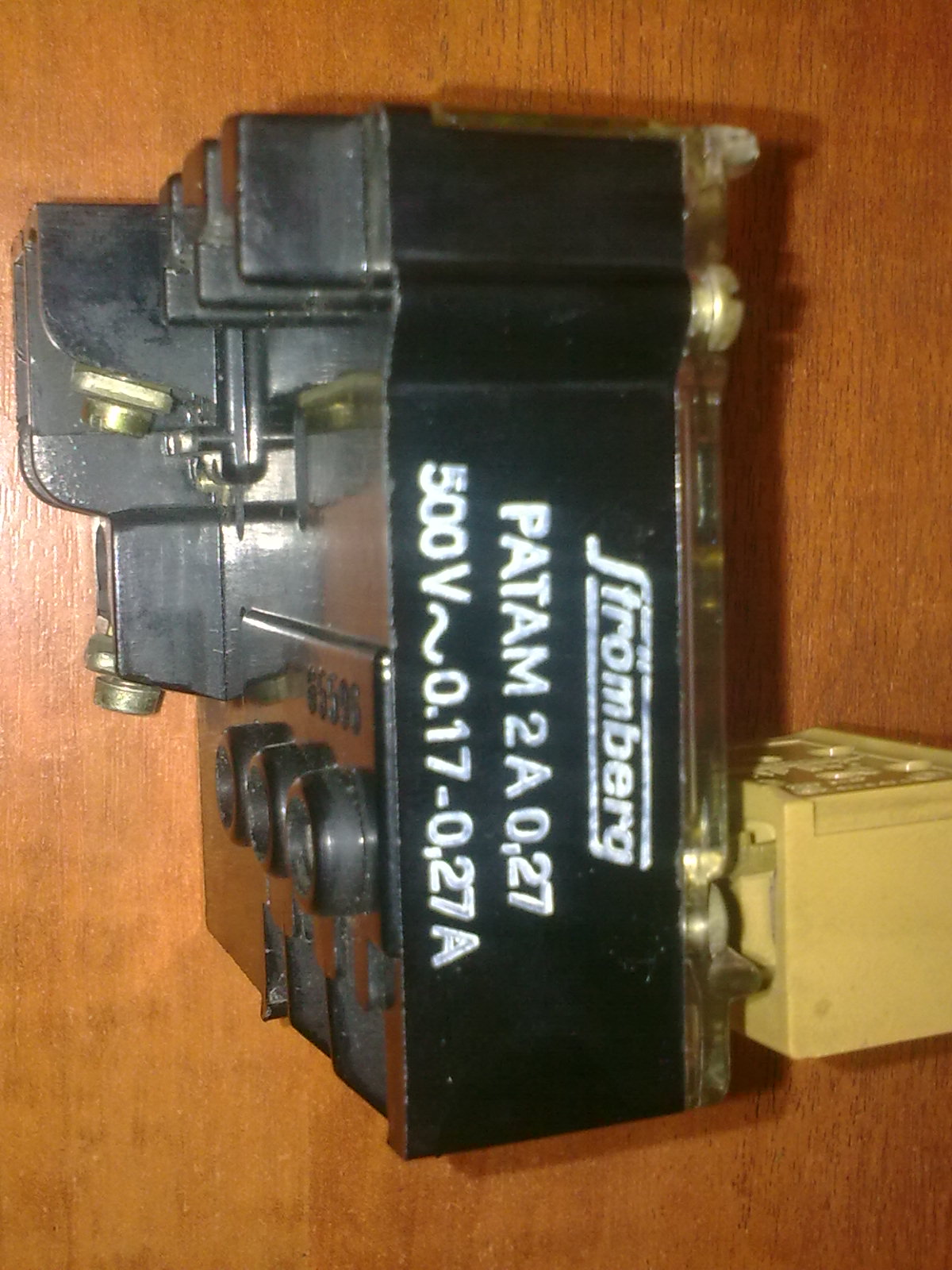

#18 Příspěvek od tornado6 »
Tak tu je pár fotos ohladom tej nadprudovej ochrany.
(246.34 KiB) Staženo 120 x

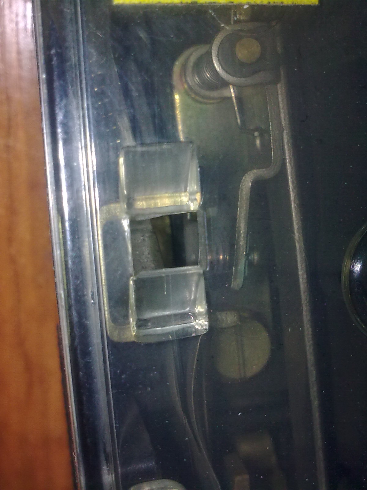

#19 Příspěvek od tornado6 »
dalšia
(292.31 KiB) Staženo 87 x

#20 Příspěvek od kbulda »
Tato tepelná ochrana je pro 2,2 kW motor slabá.
Je třeba ochrana seřiditelná kolem 5,0 A

#22 Příspěvek od tornado6 »
Ja viem len som narychlo nenašiel vhodneho prudu, je to len ukážka na príspevok, že akého typu mám nadprudove ochrany k dispozícii.
Všetko sa to vlastne zvrhlo k ochranám, ale moja povodná otázka bola len či je treba na prívode použit ešte dodatočne 3 fázový istič k tým ochranám ktore su už použite, nakoniec sme s kamarátom usudili že to budu istit poistky v hlavnom rozvadzači takže istič sa nepoužije. TOŤ VSJO.
