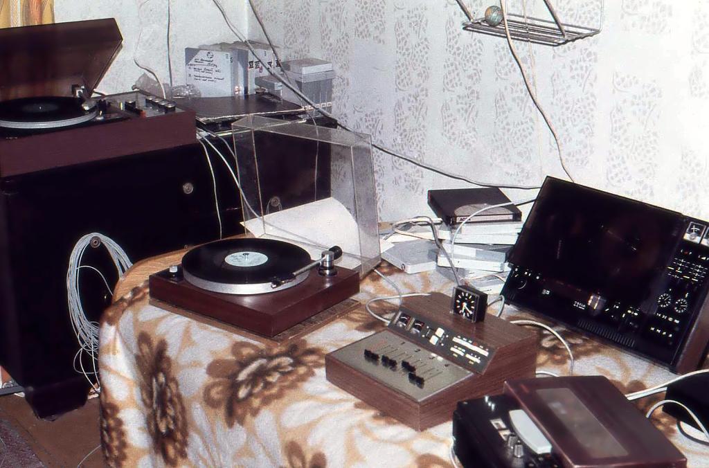

Abys rozuměl, taky jsem si dělal jednoduchý mix pro čtyři stereofonní vstupy, z toho dva mikrofonní, dva linkové, všechny s nezávislou regulací hlasitosti každého kanálu, takže mu šel výstup přepnout do režimu mono a měl jsem k dispozici čtyři mikrofonní a čtyři linkové vstupy. Dalšími 3 tlačítky se daly první tři dvojice vstupů spojit na mono a potenciometry umožňovaly panoramatický posun zdroje zvuku. Podmínkou byly malé rozměry, k dispozici tahové potenciometry TP600.
Indikátory kombinované: ručkové VU a každý měřák měl ve stupnici na místě nuly LEDku indikující špičky, společné aktivní korekce a navíc odpínatelný umlčovač vstupu DNL s třístupňovou volbou prahu nástupu. Proto je tam tolik tlačítek.
Jestli jste někdo pořídil nějaké fotky na Hifi-ama v Pardubicích, tuším 1980, prosím sem s nimi. Tento minimix tam tehdy byl. Někdy v roce 1991 jsem ho pak na neurčito zapůjčil jednomu DJ, kterému vykradla jeho stará stará byt a rychle prodala vše, co v bazarech vzali, naštěstí tam z vybavení měl jen původní prolínač a dva gramce, to šlo nahradit, ostatní vybavení včetně desek se mělo z diskotéky odvážet až další týden, to se zachránilo. Ale od té doby jsem ten mixpult neviděl - a naštěstí nepotřeboval.
Mixpult byl určný přednostně pro fonoamatéřinu a ozvučování amatérských filmů, proto měl pevné výstupní úrovně přizpůsobené linkovému vstupu magnetofonu, tedy asi 600mV pro 0 dB.
Ty společné korekce se ukázaly jako omezeně použitelné a také se jimi upravovala charakteristika jen decentně a delikátně, aby se nezvýraznily rozdíly charakteristik mikrofonů proti ostatním zdrojům signálu. Někdy to chtělo samostatnou korekci pro každý vstup, ale po několika pokusech se vždycky podařilo najít kompromisní nastavení, nebo už si uši zvykly...
Jeden starý diák z roku 1982: ten mixpult je uprostřed. Možná, že jsem tu tento snímek už někdy nechával, ale co už...
(102.72 KiB) Staženo 245 x

Moc ne, stačilo to v soutěži na umístění jen taktak na druhou čtvrtinu pořadí (43. místo z 93 exponátů, jestli si dobře pamatuji). Bylo tam hodně lepších, z nichž někteří viditelně nebyli vybavení jen kolenem, na kterém jsem ty vnitřnosti dělal já.
Pokládám to proto za velmi dobré umístění, ale, abych se nevytahoval cizím peřím: skříňku mi dělal a podýhoval profesionální truhlář (proklel mě za nedostatek pravých úhlů ve výkresu, ale to spravila půllitrovka s lidskou tváří a s ní jsem mu pomohl zase já), panel potenciometrů a zadní panel pro 14 DIN-5 a jeden DIN-X konektor vyfrézoval a vyleštil profesionální zámečník na revanš za opravu Soneta.
Horní panel s měřáky, tlačítky a šoupáky korekcí je z cuprextitu, ten jsem si řezal sám, popisy jsem lepil Propisotem, přelakoval lakem Pragosorb. Návrh zapojení, výpočet součástek, návrh plošňáků a jejich výroba, s tím mi už neměl v okolí kdo vypomoci, takže moje já. Povedly se parametry slušné - frekvenční průběh s vypnutým obvodem DNL a vypnutými korekcemi byl 40 Hz až 17 kHz v pásmu ±1,5 dB z kteréhokoli vstupu na výstup, když na 1 kHz procházela charakteristika nulou (pro -3 dB měl rozsah spolehlivě od 20 Hz do 22 kHz), přebuditelnost mikrofonních vstupů nejméně 28 dB, přebuditelnost linkových nejméně 52 dB, odstup signál/šum lepší, než 60 dB na mikrofonních vstupech (o kolik, nevím, neměl jsem tehdy přístup k lepší technice), zkreslení jsem tedy také neměl čím změřit.
Ale, jak říkám, nic pro profesionály, všechno bylo podřízené potřebám mým a také mým možnostem tak, aby to nijak nezhoršilo parametry signálu ani z dostupných zdrojů, ani pro dostupné magnetofony pro záznam.
A ještě maličkost: vlevo na té komodě je vidět ta poslední verze gramofonu s ocelovým prstencem zatíženým obvodem talíře, jak jsem si v tomto příspěvku posteskl, že nemůžu najít fotku. Tak zbývá šance, že nakonec objevím těch obrázků víc, možná i zevnitř...
