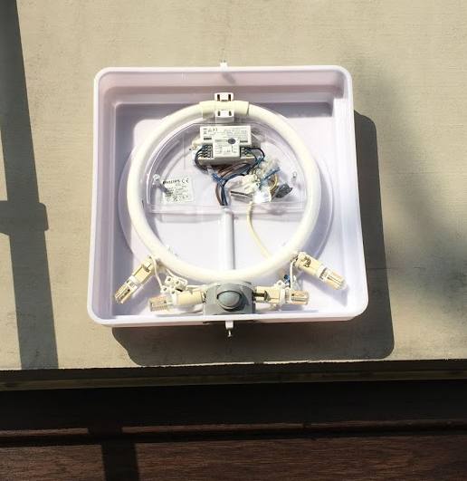

fredis píše:Prosím o radu. Ve stolní lupě s osvětlením, kterou využívám hlavně jako světlo, chci nahradit původní kruhovou zářivku PHILIPS Master TL-E 22W/840 LEDkami. Z původního čínského předřadníku zbyl škvarek a náhradní co jsem našel jsou podstatně větší a do tělesa lupy se nevejdou :cry: . Byl to paskvil a kurvítko od samého počátku. Chtěl bych poradit, jaké a kolik LED diod použít, aby to svítilo stejně, nebo o trochu víc. Jde o to, jestli použít například 1W čipy, nebo víc ledek s menším výkonem a s jakým. Nemám s tím zkušenosti. Díky za každou dobrou radu. Zářivka je k dispozici, nová, svítila asi 2 hodiny.
Taky jsem řešil něco podobného (i když já tam tu původní žárovku nechal, jen mi přišlo, že svítí málo...) - doprasil jsem to LEDkama na 220V z Hornbachu:) Viz foto.
