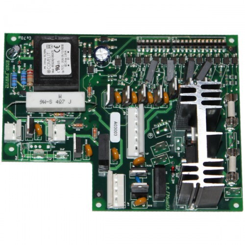

Zdravím nenašel by se tu nějaký šikovný bastlil,který by byl schopen najít závadu na silové desce elektroniky kávovaru...já jsem na to krátký:).
Děkuji Jirka.[/img]

Klasická odpověď na klasický nekompletní dotaz, i když chválím za přiloženou fotku. Popiš ještě, jak se projevuje problém, odkud jsi a jestli jsou součástky i z druhé strany desky? Na desce je zdroj, triaky a optočleny a žádný programovatelný obvod, čili oprava by měla být proveditelná.

Jedná se o silovou elektroniku,její druhá strana už neobsahuje žádné součástky. Deska standardně ovládá el.motor převodovky, která následně otáčí spařovací jednotkou kávovaru ve dvou směrech.Závada se projevuje takto: otáčky motoru dramaticky klesly,natolik,že kávovar vyhodnotí chybu jako "zablokování spařovací jednotky".Vím,že problém bude v ovládacím obvodu el.motoru (motor je připojen k 4pinové patici úplně dole viz.foto).
Jinak jsem z Plzně a není problém elektroniku dovézt kamkoli po zč a jč,nebo kamkoli poslat:).Samozřejmě to nechci zadarmo!!

Bude vadny tranzistor na chladici - tusim BD245C alebo TIP33C.

Je tam TIP33C a máte pravdu:))) :aplause: :aplause:
