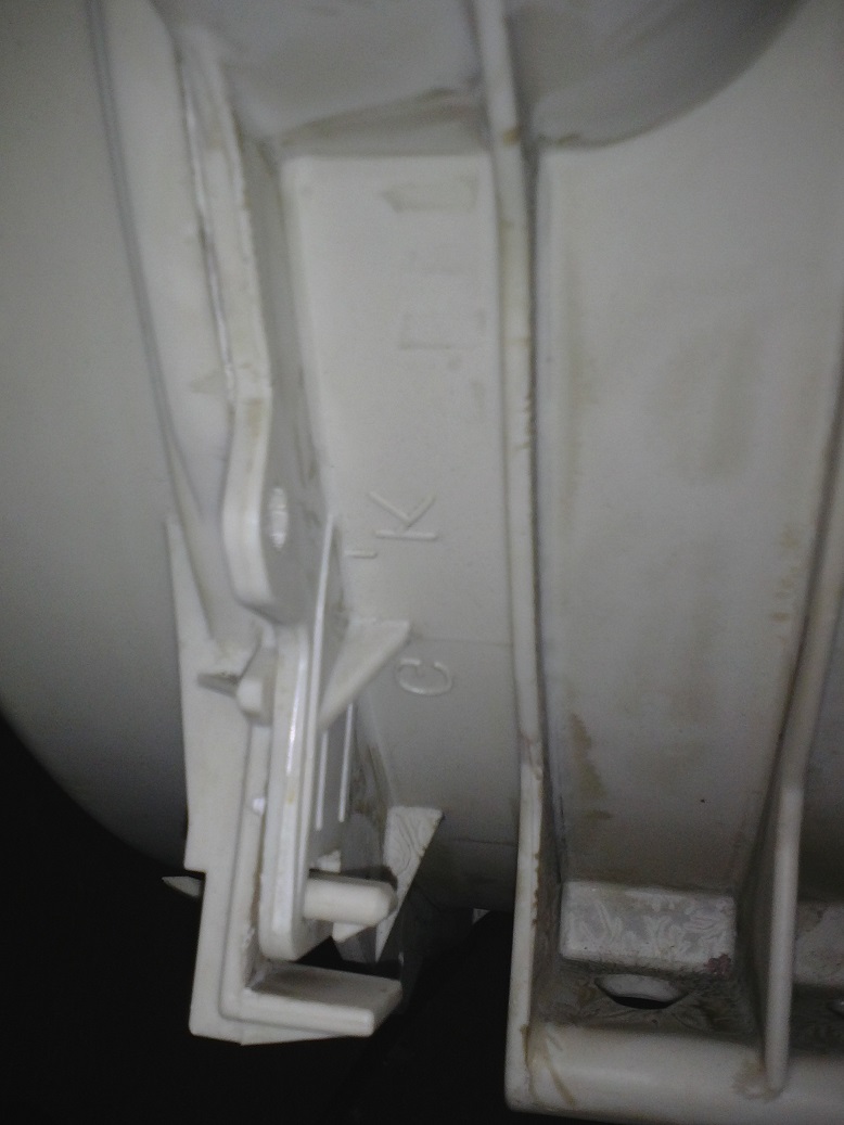

řeším typickou závadu na této pračce, hučící ložiska při odstřeďovaní. Nejdřív jsem nezbolestně zezadu oddělal řemenice v domnění, že tam bude ložiskový domek - nebyl - viz. foto.

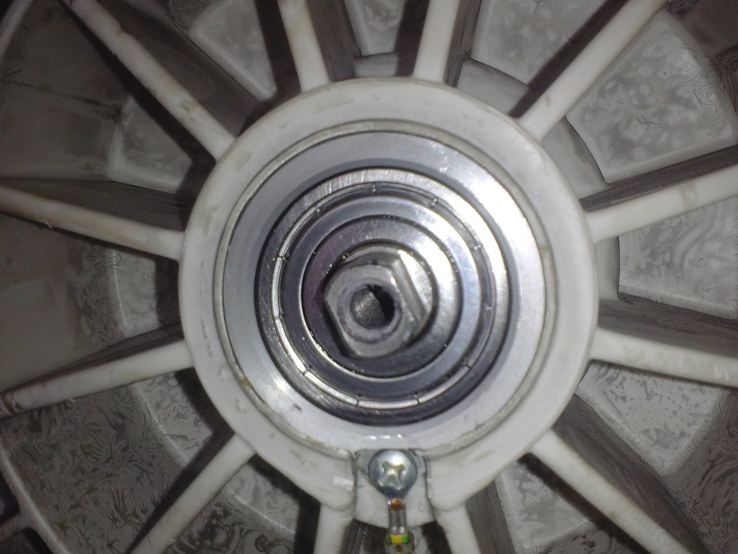

Vyndal jsem proto buben a zjistil jsem, že varianta je asi ta nejhorší, lepenej buben jestli se nepletu, sice po obvodu toho bubnu jsou jakési packy na oddělení ale lehce to od sebe určitě nejde a po obvodu je vidět i jakýsi bílý tmel.
Abych se k ložiskům a guferu dostal, budu muset rozebrat tu vanu, vyměnit a potom slepit. Nedělal to někdo, co k tomu použít a na co dát pozor. Díky.

Nafoť celou vanu. Někde je po obvodě hafo vrutů. Potom to rozloupneš na dvě půlky. Utěsněný je to silikonovou gumicí, co je vložena ve spáře jedné části.

Nejsou tam šrouby, rozebrat to nejde.

jestli je ten kroužek okolo ložiska jen nalisovaný v plastu tak by šlo vyvrtat tam do něj dvě díry se závitem a pak to stahovákem vytáhnout ven i s ložiskem.Ale jestli je to zalitý v plastu a kroužek není kulatý ale má nějaké osazení aby to v plastu líp drželo tak to ven nepůjde ani stahovákem
