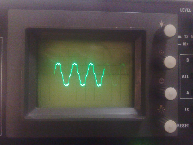

Rád bych poprosil zkušenější bastlíře o radu s mým problémem.
Sestavil jsem jednoduchý časovač řízený jednočipem - Atmega16, přes tranzistory jsou ním ovládána dvě relé, bez galvanického oddělení optočlenem.
K problému:
-zkouším odolnost zapojení proti rušení sepnutím zátěže, zjistil jsem, že pokud připojím trafopájku (relé trvale sepnuto), a zacvakám spínačem na pájce, dochází občas k tomu, že:
1) Resetuje se mikrokontrolér (nezamrzne, ale vždy skočí na začátek programu)
2) Rozkmitá se 7805 (viz snímek osciloskopu, nezávisle na resetu AVR, to klidně běží i s kmitajícím napájením)
Zkusil jsem:
-přidat kondenzátor 100n přímo na výstupní nožičky 7805 (330n paralelně ke vstupu již mám, ikdyž asi 15mm od stabilizátoru, čili asi ne uplně vhodně)
-nahradit 220u elyt za stabilizátorem 10u elytem
-zvýšit filtrační kapacitu před stabilizátorem z 470u na 5x470u
Nic z toho nepomohlo. Relé + trafo atd jsou na samostatné desce, stejně tak stabilizátor a MCU.
Trafopájku s tím samozřejmě spínat nebudu, ale jelikož jsem zjistil, že jsem s ní schopen provoz zapojení ohrozit, používám ji pro testování.
Děkuji za přečtení a tipy, jak řešení vylepšit! :)

Dej do napájení té štěnice tlumivku, před 7805 taky a do napájení toho rele taky.
Za každou tlumivkou kond na zem.
Pokud máš někde na vstupech štenice zbytečně velký odpory, tak zmenšit.
Dále špatně vedená kostra.
Pokud to máš pokusně v nepájivém poli, tak vytahat a naletovat natvrdo.

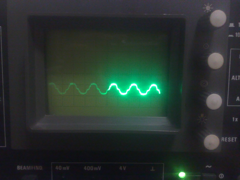

Jak jsem psal, není to v nepájivém poli, ale na dvou DPS spojených plochým kabelem.
Zkusil jsem dát za stabilizátor 2x150R paralelně (možná až moc), výsledkem bylo po pár cvaknutích pájkou rozkmitání, nejprve jako dřív, posléze i symetricky kolem nuly, to se mi dřív nikdy nestalo, tady asi problém nebude.
Viz fotka, 2V = dílek.
Zítra pojedu koupit tlumivky (10uH cca?) . Kondenzátory byly myšleny keramika 100n, nebo jiné?

#14 Příspěvek od ZdenekHQ »
Přesně tak, tím by se mělo začínat. Fotka + schema.
Ten pseudosinus na osciloskopu mě spíš připomíná nezapojenou zem, ale to je jen úvaha...

Sypu s popel na hlavu.
Zdeněk měl pravdu, měl jsem krokodýla na chladiči 7805, poté, co jsem si vyvedl z desky samostatný vodič a na něj chytil zem, zjistil jsem, že k rozkmitávání vůbec nedochází a důvodem všeho byla odfláknutě zapojená zem.
Díky všem za rady, zůstává tedy už jen otázka resetování MCU.
