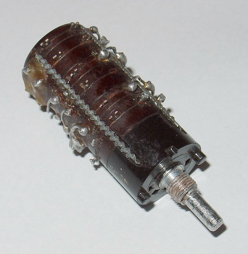

Sháním otočný přepínač v provedení jako je na obrázku. Stačí i jeden paket s 5 polohami. Maximální průměr přepínače je 15 mm, polohy po 45°. Ten na obrázku je v provedeni 2x4, což nevyhovuje.

Pane kolego, potřebujete provedení 1 x 8 poloh, skutečnej rozsah se omezuje podložkou s takovým "zobákem" zahnutým o 90° "dolů" a přitaženou k aretačnímu mechanismu buď samotnou maticí, nebo přitisknutím montáží na panel - dírky na zastrčení toho zobáku jsou na obrázku vidět v tom černým bakelitu po stranách závitu ... Juknu se do šuplíku, jestli takovej nemám.
EDIT - tak nemám, respektive mám stejný provedení, 4 pakety, 2 x 4 polohy ...

Třeba WK 53312?

EKKAR << Jasně, měl jsem napsat s minimálně 5 polohami, kdyby byl náhodou k dispozici nějaký jiný. Tyhle mají 1, 2, nebo 4 jezdce a podle toho 8, 4, nebo 2 použitelné polohy.
Michal22 píše:Třeba WK 53312?
Super, jdu objednat.

Těch přepínačů mám bednu... ale jestli máš takový absurdní požadavek, aby spolehlivě fungovaly, tak bohužel nepomůžu.

Sendyx- byly tak nespolehlivé? Já s nimi stavěl jen jednou nějaký přepínač vstupů, nenarazil jsem na nějakou abnormalitu. Ale je pravda, že při domácím použití nedostávaly nějak moc zabrat.

Hlavně zrovna těmhle vadilo, když se při pájení dlouho ohřívaly a natekla dovnitř kalafuna, nebo když je někdo "napajcoval" kalafunovým roztokem v lihu nebo benzínu (nejsou hermetický) - mají uvnitř stříbřený kontakty a pak nemají spolehlivý spínání.
