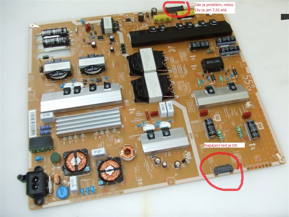

Ahojky všem, sháním nutně a marně servisní manuál pro TV Samsung UN55HU7250F Power Supply Board BN44-00781A, L55C4_EHS Dík všem za pomoc. Jinak takto, na výstupních pinech je místo 13v jen 7,52v a na výstupu 5v je 2,57. Přidáno i foto oné desky napájení.

Elyty a polovodiče jsi přeměřil? Jaké je na těch větvích s menším napětím zvlnění? Zaměřil bych se hlavně na ty tři malé elyty na primáru zdroje. Zdroj by měl být opravitelný pouze s použitím datasheetu k řídícímu IO.

Tak prima, kde byl problém ?

Regulátor PWM a jeden SMD tranzistor kaput :)
