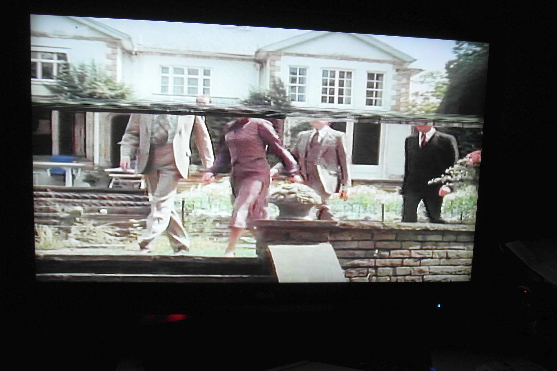

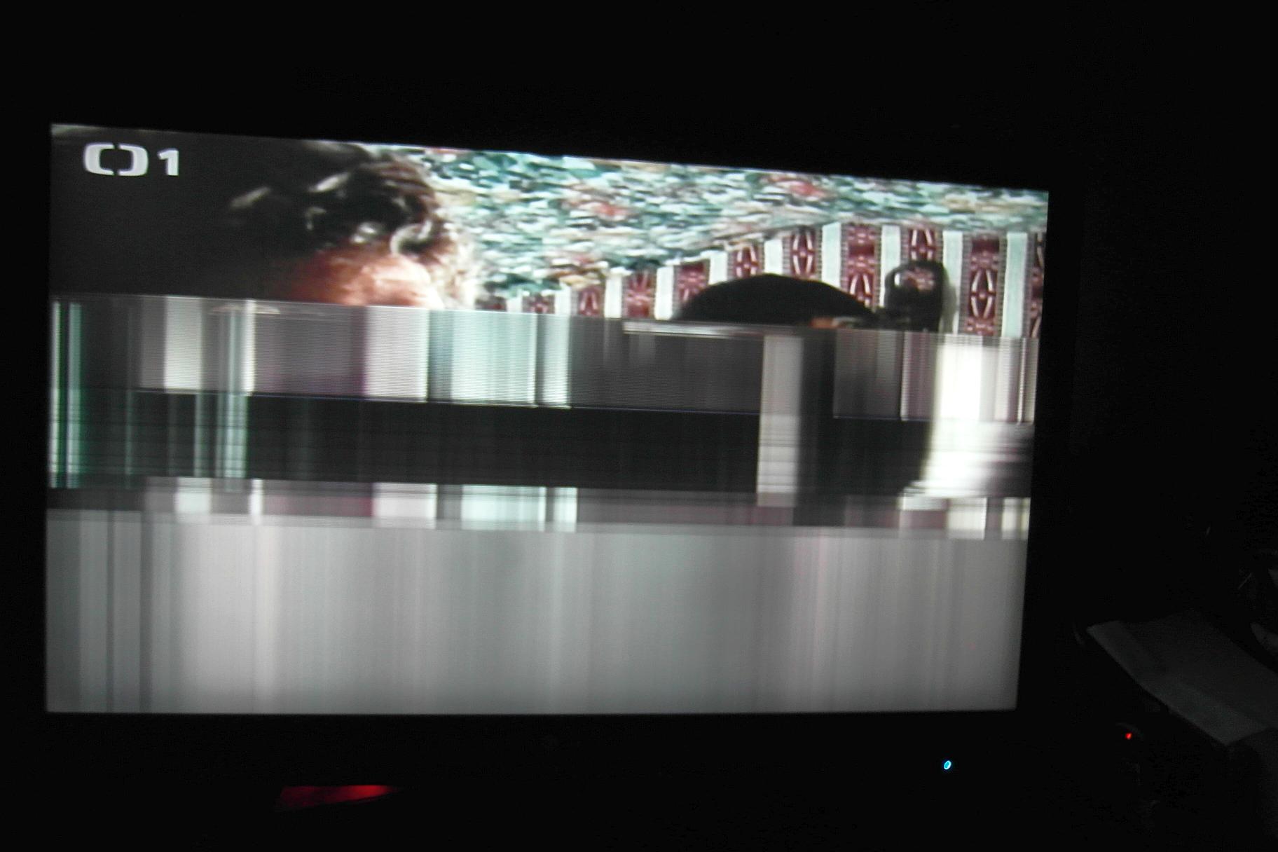

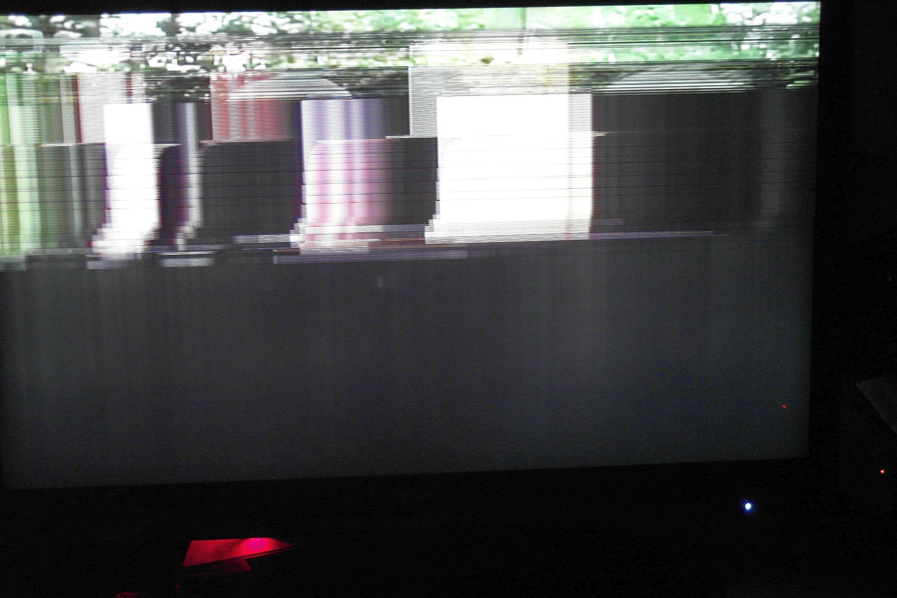

Zdravím, mám dotaz odhledně vady obrazu u LG37SL8000 chassis LD91k. Po zapnutí jde zvuk, ale z obrazu jsou jen bílé čáry. Obraz se postupně zlepšuje - je vidět nejprve horní a pak spodní polovina obrazu. Viz obrázky. Po 10 minutách obraz naběhne celý. Měl jsem podezření na kondíky, ale po proměření jsem žádný vadný nenašel. Napětí také sedí hned po zapnutí. Když TV vypnu a do půl hodiny zapnu, obraz startuje normálně. Zkoušel jsem tepelnou závislost - při zahřátí, či podchlazení, se doba startu nemění. Mohla by to být chyba obrazovky? Děkuji

Tak jistě, pátrat můžeš kde chceš, už moc nezkazíš a až vyměníš ty elyty tak to vyhodíš, jak píše Jezevec. A nebo nechat zahřát a NEVYPÍNAT!!

Ok, takto se ve většině případů opravdu projevuje vada displaye. Ve většině případů!! Někdy to může mít na svědomí i např flex, T-CON, MB... ale na dálku diagnostikovat opravdu nelze.
