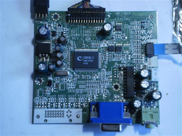

Zdravím pánové nemá někdo doma z vadného LCD monitoru funkční desku:
tvi-tsumu58j
dawbtbmb036 : rev c
jde o monitor Fujitsu Siemens model: Scaleovie... L22W-9
Děkuji za nabídky Jindra
(70.29 KiB) Staženo 92 x

Jedním slovem navenek je mrtvá, napájení ze zdroje OK, LED na ovládacím panelu nic, na připojení monitoru žádná reakce.
Na desce jsem 3,3V a 1,8V naměřil zda všude to je otázka, schéma od desky jsem nenašel.

Mas tam pravdepodobne SPI flash s firmwarom. Programatorom ju precitaj (a obsah zalohuj), vymaz a skus zapisat - moze byt vadna.

OK rnbw je tam 24LC16BI, jen odpověď trochu potrvá nemám teď nějaký bastl na čtení paměti.

To je EEPROM, nie je vedla flash?
BTW. Vypinac a vsetky tlacidla si skontroloval?

Tlačítka jsou OK. Bohužel na to jsem už taky přišel že je to EEPROM, tu vedle nemůžu přečíst, naprd popis tak jsem nezjistil co to je zač. Pak je tu problém
co jsem měl načtení EEPROM bylo LPT a dnes jsem .. než něco zbastlím na USB. Pro to zda někdo nemá funkční desku aby monitor za ten čas nebyl navěky v nebi než se potvrdím diagnoza vadné flash memory.
