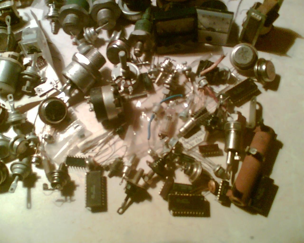

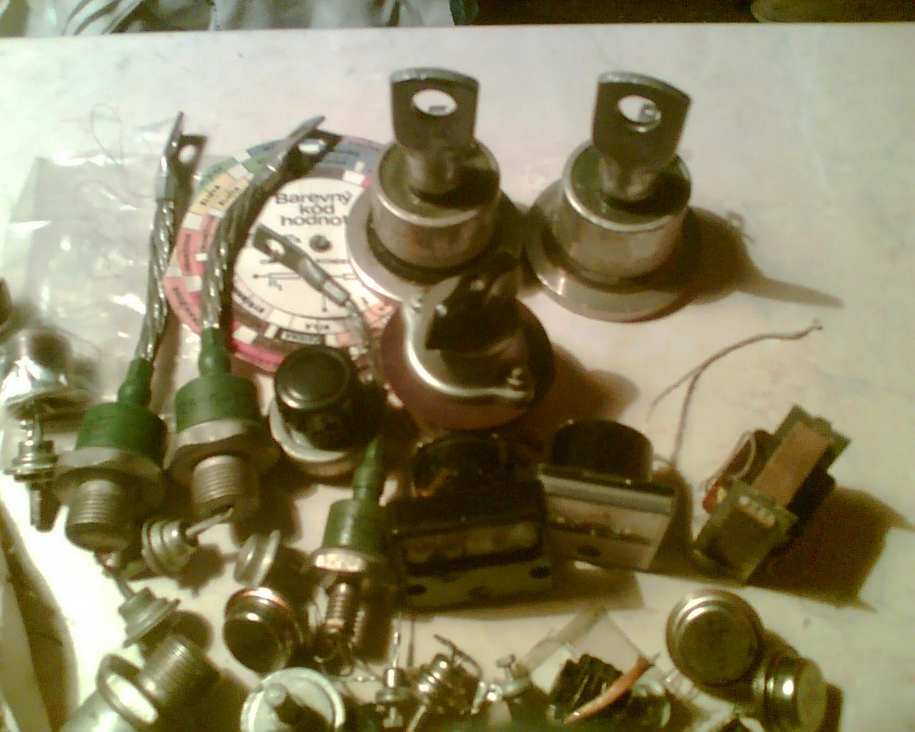

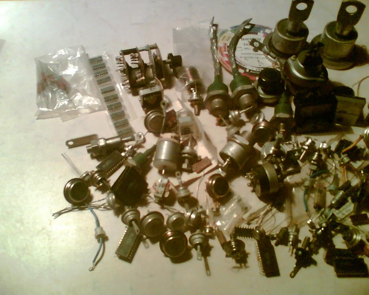

Tak už mám zhruba představu o instalaci, ale mám pro vás nabídku.
Podědil jsem uplně nevinně kýbl elektrosoučástek zhruba z roku 1983. Nabízím to na Bazoši a nic, pokud bude mít někdo zájem (za hroudu zlata) tak se ozvěte.
