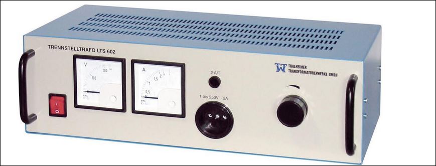

Používam nejaký ešte z DDR oddelovací + regulačná cca 750VA s voltmetrom a ampérmetrom.
Občas..zriedkavo nestačí.
Edit:
Niečo ako na foto.
Ešte v časoch Sk (cca r.2007) sa to dalo kúpiť za 1500Sk vo výpredajoch.
Teraz to isté v inej farbe stojí závratne veľa (14 000Kč) :roll:
Kedysi som to oddelovacie dosť preťažoval (oprava uhlových brúsok aj okolo 2kW) stihol so za 30 rokov jeden oddeľovač odrovnať. :roll:
Teraz si ho už šetrím.
(45.65 KiB) Staženo 143 x
Naposledy upravil(a) procesor dne 11 bře 2016, 11:04, celkem upraveno 1 x.

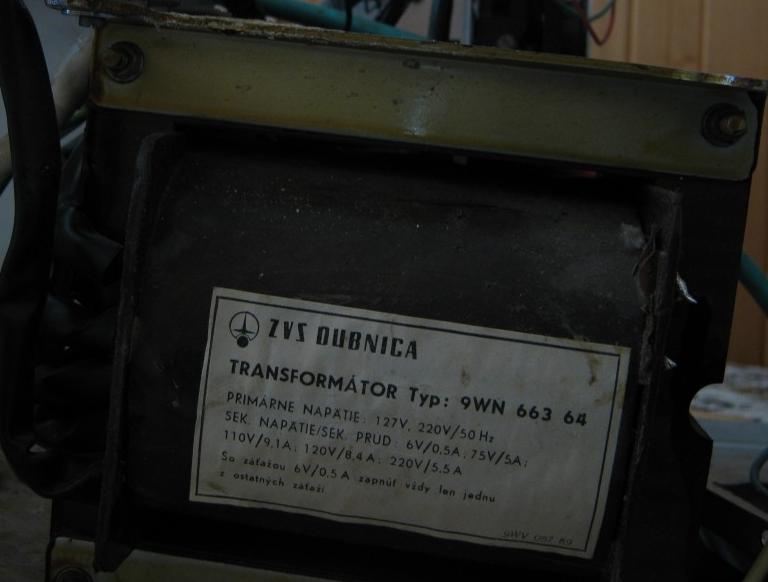

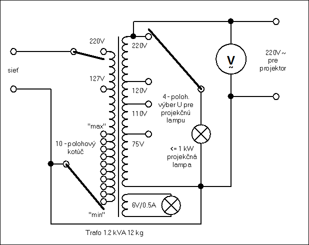

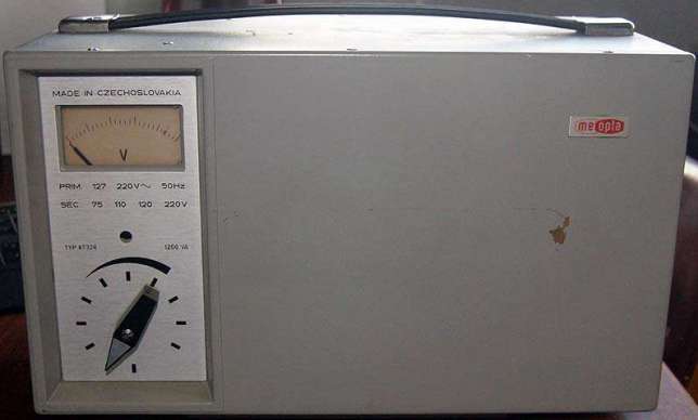

Právě si upravuji zdroj pro Meoclub 16 mm automatic. Doplnit A-metr a zásuvku. Přerušit propoj mezi primárem a sekundárem.
(21.03 KiB) Staženo 174 x
(18.15 KiB) Staženo 157 x
(34.4 KiB) Staženo 184 x
