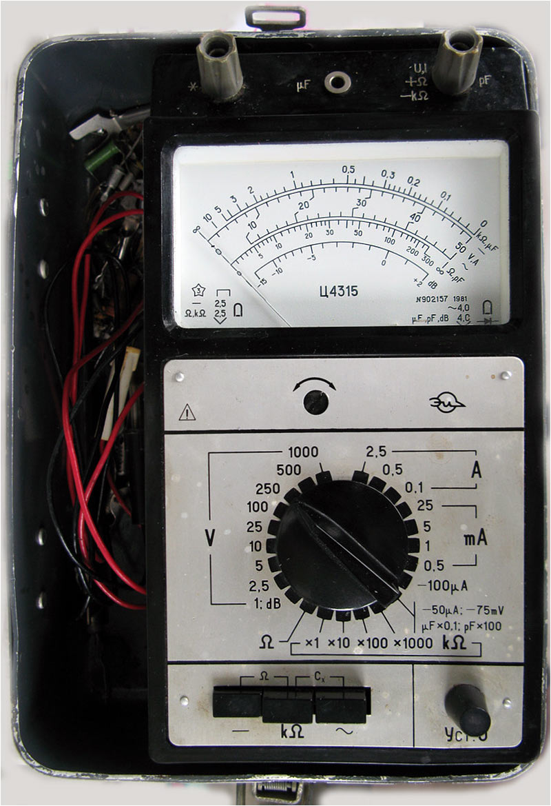

Ahoj,
vlastním tento ruský multimetr a nefunguje na něm rozsah x1000kΩ. Když zkratuju vstupní svorky (*,-kΩ) ručička se vychýlí cca ke 3 na stupnici pro kΩ. Jde ovšem regulovat potenciometrem pro nastavení nuly R33.
Zvláštní je, že rozsah x100kΩ funguje zcela normálně, i když používá stejnou ,,trasu" jako x1000kΩ :roll: (ostatní Ω a kΩ také fungují normálně)
Rezistor R32 má správnou hodnotu 30kΩ, rezistory R12-R17 jsem měřil jako celek, jejich hodnota sedí. Rezistory R1-R10 měřeny v sérii, jejich hodnota sedí. Rezistory R25, 26, 28, 29, 30 v pořádku. Diody VD1-4 OK.
Už nevím, na co se zaměřit, hlavně mě mate že x100kΩ funguje normálně.
Pro měření kΩ je tlačítko ,,kΩ" stisknuto, ostatní ne.
Nesetkal jste se někdo s něčím podobným, popř. netušíte na co se zaměřit?

Ahoj,
tohle je "specialita" výrobce, aneb jak zachovat nejvyšší rozsah ohm a obejít se bez dalších baterií v přístroji.
V praxi se na nejvyšším rozsahu zapojoval ještě do serie s měřeným rezistorem externí zdroj napětí (polarita!).
Jeho velikost byla na zadním panelu měřáku, max. bylo tuším 37V. Zkusmo lze začít od nižších hodnot a použít velikost, kdy už jde nastavit nula ohm.

Je to tam napsaný i namalovaný :wink: .

Bude to tak, tento přístroj býval ve vybavení pojízdných dílen Š1203 a vím že ten nejvyšší rozsah nikdy neměřil. O závadu nešlo, přístroj byl nový ale v praxi se používaly jiné takže jsem po příčině nepátral.

Je to tak, taky jsem ho měl.
