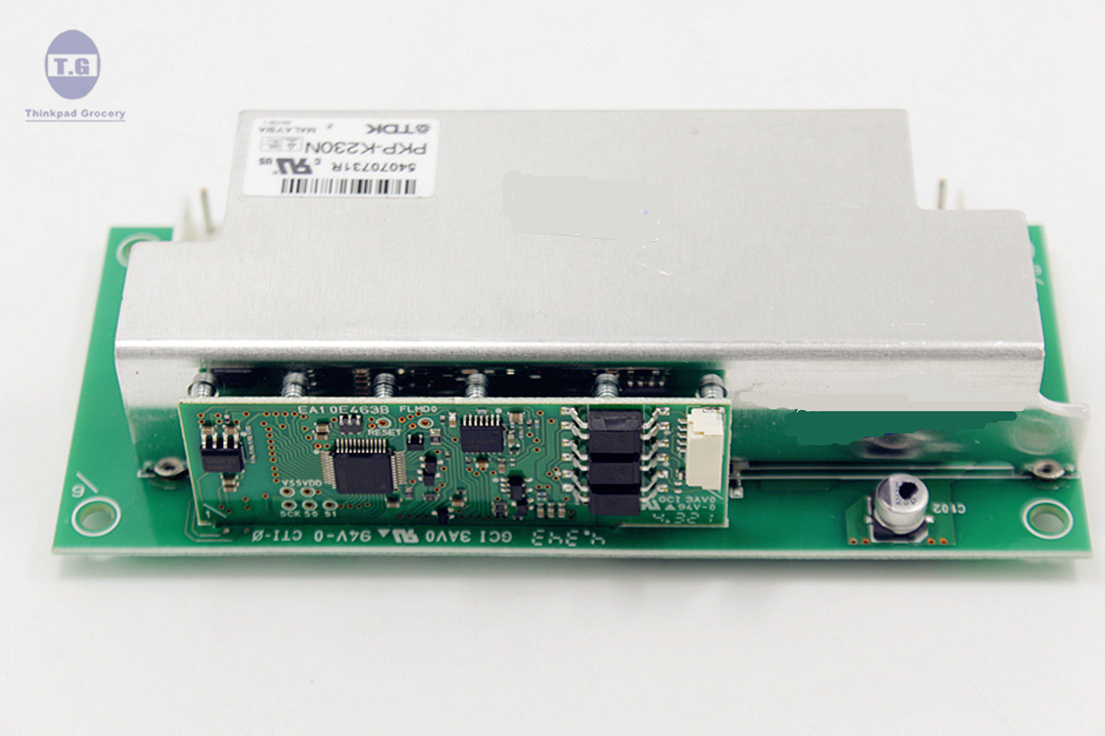

Zdravím Vás přátelé. Obracím se na Vás s prosbou , jestli někdo nemá zkušenost s opravou tohoto zdroje pro výbojku na daný projektor?
Řešil jsem to tady s jedním kolegou co se tomu věnuje ale nedopátrali jsme se žádného výsledku.
Už jsem mu psal že vím kde je problém ale závadu jsem opravdu nenašel!
Mám k dispozici 2 vadné projektory a jeden funkční k porovnání a měření.
Na tom zdroji je stoprocentně závada na základní desce !
Abych to trošku upřesnil.
Celý zdroj se skládá ze tří částí.
Řídící destičky,bloku chladiče s tranzistory invertoru a základní desky.
Jelikož jsem měl možnost použít zdravý zdroj a zkusit prohazovat komponenty mezi sebou , dospěl jsem k názoru že je opravdu v háji tahle deska!
Změřil jsem snad všechny součástky co tam jsou ( moc jich tam není) a stále mi to nefunguje!
Hledal jsem i na NETu jestli neexistuje nějaké schéma, ale bohužel bez výsledku!

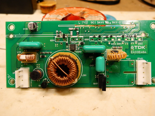

Otázka je, jestli kontrola skoro všech součástek proběhla správně, aby umožnila závadu najít. Zkontroloval bych za prvé ten SMD elektrolyt, (zrovna včera jsem v jiném zařízení měnil těhle potvor 5 kusů za tantaly v LCD TV, servis prohlásil nerentabilní oprava, odhad ceny opravy 7000,-, za tři hodiny TV běžela, i s luxováním a umytím), potom ty zelené C, potom výkonové polovodiče. Případně prohoď ty řídící destičky (pokud se již nestalo), ale tam už je trochu riziko, abys neskončil se třemi vadnými kusy. Základní dotaz je, co to dělá či nedělá, vůbec se nesnaží zapálit lampu, nebo snaží, ale nestačí napětí, nebo zapálí a zhasne s pádem do poruchy?
kovar
Příspěvky: 1713
#6 Příspěvek od kovar »

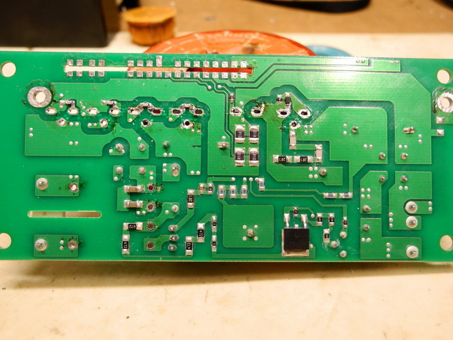

V rámci možností jsem vyndal všechny polovodiče abych mohl změřit pasivní součástky i za cenu rozpojení obvodů C+R. Vyměnil jsem ty zelené kondy za nové .
Ten IO je L6385.
Přehodil jsem ho z té dobré řídící destičky a výsledek byl stejný.
Na tom C102 je napětí 16V , což je správně a druhé napětí je 370V pro měnič výbojky.
Co jsem vydedukoval z té desky (měřením) , že mi nesepne Q401 a ten druhý tranzistor na třetím obrázku, který je buzený Q402(na obrázku je vidět pouze Q4).
Jeden je zřejmě pro sepnutí napájení zdroje 70V a druhý pro start výbojky.
Podle mne nedostává řídící jednotka nějakou informaci z téhle desky!
Ale nevím jakou!
Zaky- výbojka se vůbec nerozsvítí .
A hlavní problém je že nevím kde měřit?
Nevím totiž jak ten zdroj vůbec funguje.
Na netu jsem vůbec nic nenašel!

Vyměnil jsem ten IC201 a projektor funguje!
