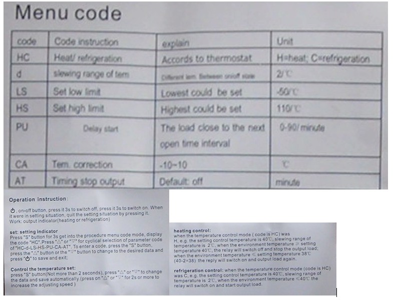

dobry den prosim vas koupil sem si tento termostat MH1210W prisel i navod ale bohuzel nemohu poradne prelozit kodovani muzete prosim poradit potreboval bych nastavit ,zapinani pri teplote 23stupnu a vypnout pri 34stupnu ,predem moc dekuji vsem za pomoc

Zkus to ještě jednou, ale s lepšími fotkami, tohle je dobré tak pro jasnovidce.

Podržet klávesu "S" déle jak 3sekundy, tím se vstoupí do programování a zobrazí se první položka HC.
Šipkami nahoru a dolu se přepíná mezi jednotlivými parametry.
Klávesou "S" se vstoupí do daného parametru a šipkami se mění její hodnota.
Uložení nastaveného parametru se provede klávesou ZAP/VYP
