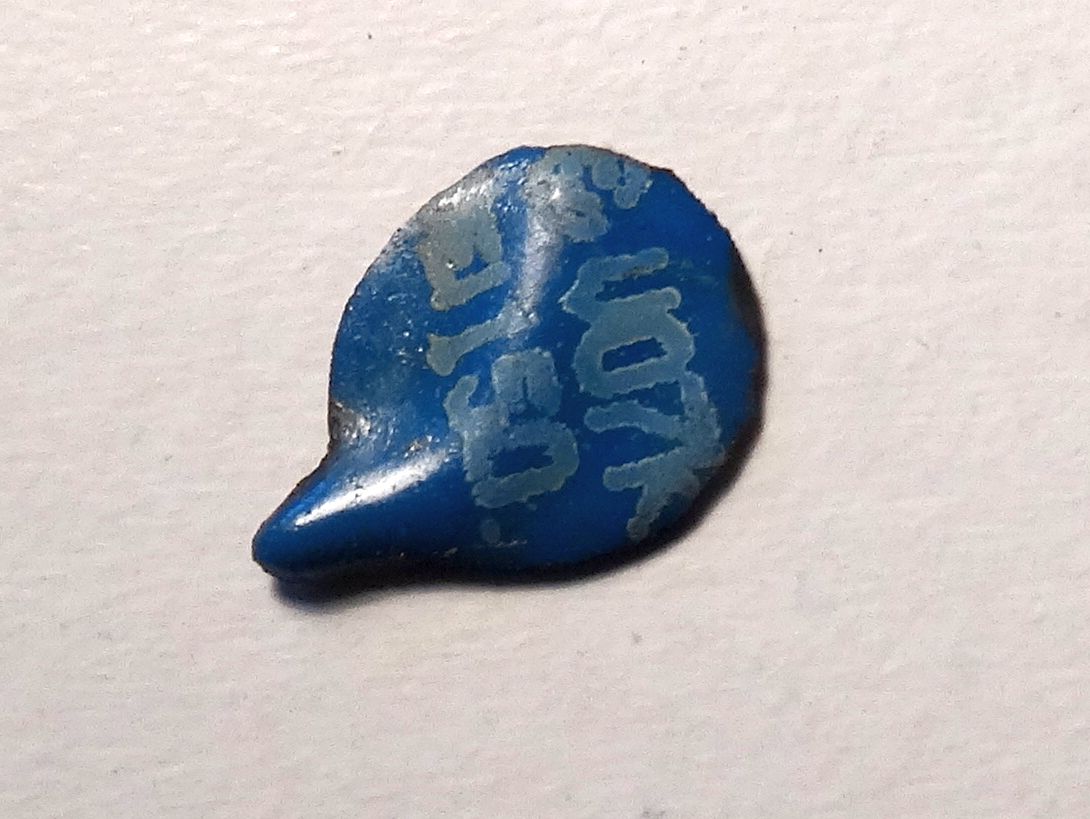

Mám na stole Dell zdroj a odešly tam kondensátory nebo termistory? (Ø cca 8mm) paralelně k elektrolytům (680µF 220V) v síťové části zdroje. Pomůže mi někdo upřesnit parametry? Větší kousek po "explosi" nezůstal. Díky.

Byvaju tam varistory. Tie elyty to prezili?

Elyty ty přežily, vytavil se včas cín kolem nožičky usměrňovače. Bohužel nejsem doma se značením varistorů, takže nevím, jaké tam dát.

Značení je hodně podobné jako používá pro značení EPCOS (TDK) pro varistory, teda až na to "V". Místo něho je tam "S". Jestli je to ono ale bohužel netuším.

Podla fotky a datasheetu by to mohol byt 07K150.

Dal jsem tam varistory stejného průměru Sincera 7D241K na 200V, vykuchané z jiného zdroje. Usměrňovací část už jede, ale nejde spínací část. Zdá se, že zdroj je po nějakém větším přepětí (bouřka), nemám lepší vysvětlení. Takže to bude komplikovanější. Zatím díky.
