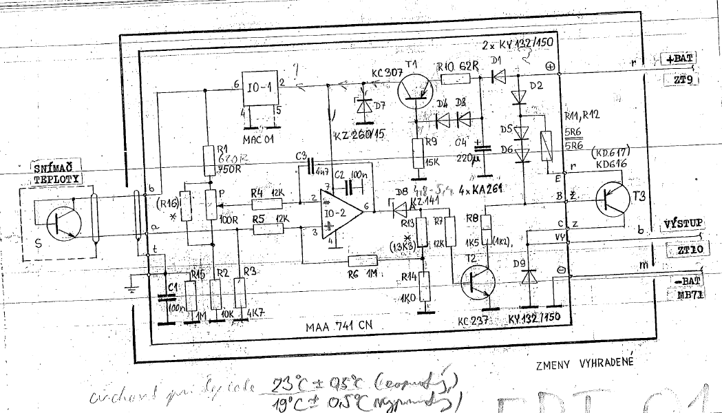

Mam zapojenie jednoducheho elektrinického termostatu s pouzitym operakom zapojeneho ako komparator s hysterezov.
Povodne funguje nasledovne: pokial je teplota mensia ako 23 stupnou je vystup termostatu zopnuty. Ked presiahne 23 stupnou tak sa to vypne a je vypnuty pokial teplota nedosiahne 19 stupnou a opat sa zapne. Skratka hystereza pracuje v rozsahu 19-23stupnou.
Ja by som to potreboval prerobit a nastavit termostat na 23-24stupnou. Zdvyhnut to viem ale ako zmenit (resp presne vypocitat hodnotu hysterezi)?
Ako cely ten obvod hysterezy vlastne funguje na co je tam na vystupe ta 5V zenerka a delic. ?

Zameň R4 a R5 za za menšie (5k6 prípadne 4k7 či 3k9)

Myslím, že hysterezi určuje R13.

Aj(i),.... tiež R6, R14 + ouput voltage swing 741, + D8.
Zmenou R5 je to dosť lineárne kým je R5<<R6.
R4 len kvôli korektnosti, ak sa mení R5.

A na co tam autor pouzil zenerovu diodu D8?

Protože výstup OZ nepůjde nikdy docela do nuly, zajišťuje zenerka bezpečné uzavření T2.

A preco nedali R13 na vystup OZ a nie ako to je na anodu D8?

Protože to tak konstruktér vymyslel. :D Kdyby se R13 trochu přepočítal, tak by klidně mohl být hned z výstupu OZ.

Protože by anoda D8 v případě uzavření T2 víceméně plavala ve vzduchu.

To přece ničemu nevadí v tomto zapojení.

Takze ked chcem menit hysterezou jedine R6 a R5?

Na hysterezi se z odporů podílí R13, R14, R6, R5 a R3. R3 a R5 bych neměnil, nicméně kdybys to chtěl fakt vypočítat, tak s nimi musíš počítat. Pokud se ti to počítat nechce, tak místo R6 dej trimr a zkoušej.

Nakoniec som nahradil R14 trimrom a znizil jeho hodnotu asi na 330ohm a tak som to doladil... Povodne som to chcel prepocitat cale takto dobastlit to sko skor.
