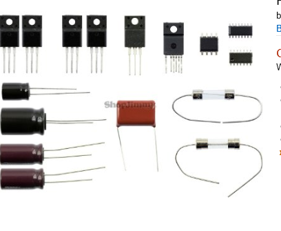

Preto sa kazdeho pytam ci to chce opravyt.Je to obrovska plazma 3 roky stara malo hrana to aj dnes stoji kopec penazi aj ked uz su len LCD.Je tam toto

#19 Příspěvek od Onkyo »
Urcite to stoji viac ak to kupis zvlast.A da sa to pouzit aj inde...Za jede TK18A60V pytaju okolo 12-13€...... 8O

Vymeneny mosfet co prislo z rapair KITU boli tam P18N50 a nie K18A60 kurnik,ale vymenil som oba aby boli rovnake a TV slape OK.Na stitku co bol prilozeny k suciastkam bolo for model 7000 a 8000 BN44-515 or BN44-516.Ale kamos si to objednaval sam takze neobjednal to som som chcel presne .Len nech to ide.Aspon s tym nema starosti.A stastie ze bol vadny len ten Tr.Aj ked nechapem preco odysiel ked Tv bol v tom case len v STB rezime a vtedy predsa ten PFC zdroj nebezi....
