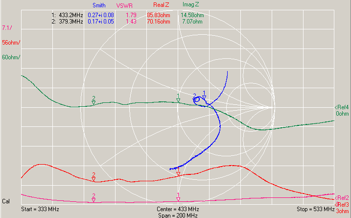

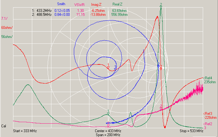

Ten půldipól jsem vzdal a udělal skládanej dipól podle návrhu té Yagi.
Jeho parametry se symetrizační smyčkou lambda/2 jsou v příloze.
Naměřená charakteristika celé Yagi je níže. Je vidět, že její prvky mají silný vliv na průběh impedance antény.
Yagi 4elem 433MHz
(19.32 KiB) Staženo 98 x
Dipole 433Mhz
(18.34 KiB) Staženo 106 x
