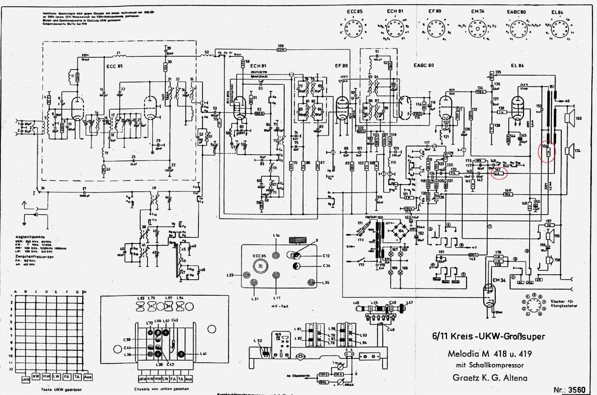

Byl to R154 = 1Kohm
a
R147 = 4Kohm

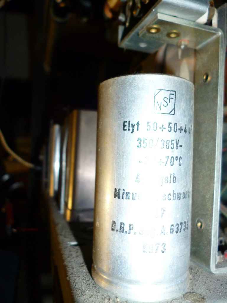

Vyměnil jsem je a zapnul rádio, prvne bylo slyšet z reproduktorů takové bzunění .. pak to přestalo a občas problikávalo podsvícení a pak samozřejmě vyletěl z rádia aladin (kouř).
Spálil se odpor R154 na uhel, přitom výkonově byl dimenzovaný dostatečně.
Opticky jsem prošel celé šasí a nikde nic už spáleného jsem nenašel. Elektronky už za ty léta všechny už nemají žluté nápisy, takže těžko říct jestli je někdo předemnou neproházel a nebo jestli je tam vůbec ta správná na svém místě.
Zkusím ještě toto forum poprosit o radu, jestli někoho nenapadne navést k příčině.
