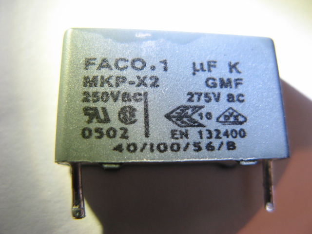

Nazdar majstri,
prosim o pomoc pri identifikacii kapacity kondenzatora na fotografii.
Dakujem. cabernet
(145.5 KiB) Staženo 112 x

#2 Příspěvek od Jodr »
0,1MF nebo 100k jak chceš

#3 Příspěvek od Milan_F »
Jodr píše:0,1MF
Velké M znamená předponu mega!
Na kondenzátoru je napsáno .1µF, což znamená 0,1µF, též 100nF.

#6 Příspěvek od Sendyx »
Hlavně, kromě kapacity, je to kondík MKP, provedení X2 !!! Obvykle nelze nahrazovat nějakým jiným v obyčejné provedení.

#9 Příspěvek od Hill »
Tak se poohlédneme do nedávné historie, ono to skutečně nějak uteklo:
Toto značení bylo dokonce po mnoho let definované v ČSN, kapacity se označovaly jako násobky pikofaradu:
1,0 mF = 1000 µF, se dnes značí 1m0, ale značilo se 1 G (jako Giga v [pF])
1,0 µF = 1000000 pF, se dnes značí 1µ0, ale značilo se 1 M (jako Mega v [pF])
1,0 nF = 1000 pF, se dnes značí 1n0, ale značilo se 1 k (jako kilo v [pF])
někdy se ta přebytečná nula za písmenem vypustila a dodnes vypouští, uvádí se jen nenulové desetiny.
V devadesátých letech se k nám už dostávaly součástky a přístroje jimi osazené se zámořským značením hodnot, například číslo 102 značilo 1 nF nebo 1kΩ, podobně, jako 474 znamenalo 470 nF = µ47 = 0,47 µF (nebo 470 kΩ).
Zde poslední číslice udává počet nul za prvními dvěma číslicemi, které je nutné připsat, aby se došlo ke kapacitě v [pF] odporu v [Ω], u cívek to bylo složitější - někteří výrobci zůstali u barevného značení, někteří psali hodnotu v násobcích [µH], jiní v [nH], prostě si ty indukčnosti šifrovali dost nejednotně.

#11 Příspěvek od weed_smoker »
100n/275V~ kvalita nic moc.
