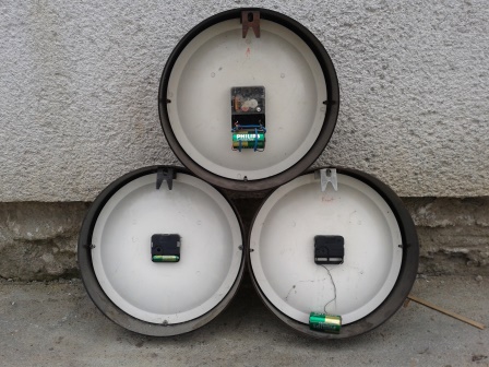

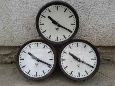

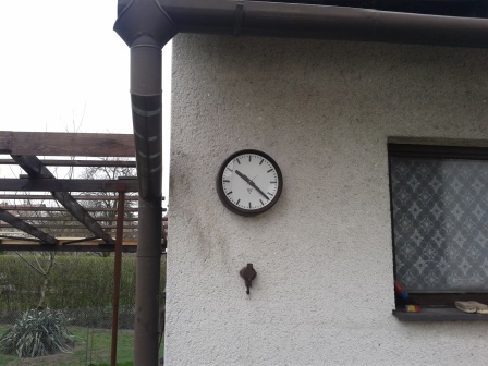

Nabízím inspiraci. Jsou to běžné 60. voltové. Předělané na obyčejný strojek. Celkem jsem vyrobil čtyři exempláře. Tyhle troje jsou v zimě, v létě venku a bez problému. Baterie, jaká byla. I velká.

Ahoj. přestrojkovaný "Pragotron", nebo "elektročas" (co já vím, co je ta značka několika hodin u sebe) provozujem v práci. Strojek je tam již 10 let a stále funguje.
Pokud bys ale chtěl aby Ti ty hodiny vydržely co nejdýl, Zajíc nabízí řídící jednotku i z bateriovou zálohou. V těch hodinách má totiž strojek vše plechový a izolátor je z pertinaxu, nebo jinýho termosetu. Navíc mají robustní krokáč a pouze 3 nebo 4 kola, takže lépe odolá povětrnostním podmínkám. Řídící jednotku můžeš dát kamkoliv.. Je to malý plošňáček a má dva šváby (měnič a procesor) a 4 trandy v můstku na komutaci signálu
