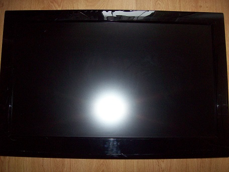

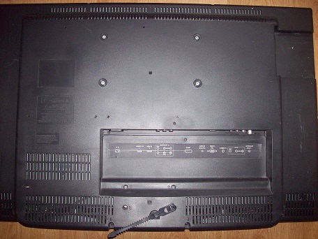

Otázka zněla jaké je ovládací napětí, odpověď, že bych to měl vědět díky super odpověď už jsem ti jednou napsal ABYS MI UŽ NEPSAL, pro ostatní prosím matematickou odpověď, 1,5, 2, 3, 5V ? nevím co to je za TV snad nějaká Kanada? Na Strýci jsem nic nenašel zákl. deska 520-MD101CHL-EUOA,nebo poznává někdo tuto TV servisní manual není

LC320WUN [SA] [B1] na googlu je datasheet k tomu, ovšem pokud je to co hledáš, jinak nic, jen jsem zkusil.

Bylo to přesně ono, díky moc. F
