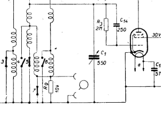

barnodaj
Příspěvky: 1081
Bydliště: Vodňansko
#200 Příspěvek od barnodaj »
Zaujalo mě, že ta radia mají i vstup pro gramo přenosku, tak že předpětí tvořené mřížkovým proudem musí stačit i pro přiměřeně kvalitní přenos nf.
(31.44 KiB) Staženo 124 x
pajosek2
Příspěvky: 3995
Bydliště: Zlínsko
#201 Příspěvek od pajosek2 »
Barnodaj: je to malinko jinak,i když vlastně.... odpor v katodě tvoří předpětí pro G1,takže ta lampa je v oblastikde je to potřeba vzhledem k ss navázání na další stupeň. Ale vstup,ať už gramo nebo z laděného obvodu je zapojen mezi katodu a G1,takže to celé plave na tom katodovém předpětí a k detekci dochází přímo mezi G1 a katodou a detekovaná signál je suprponovaný na určitou část prac.charakteristiky. proto je to tak citlivé,i když to vypadá,že lampa je přivřená velkým napětím na katodě.
Příspěvky: 14452
#202 Příspěvek od masar »
>barnodaj -
To ano, ale i tak je předpětí velmi malé a signál z přenosky je zatížený relativně malým odporem 10kΩ popř. 5kΩ.
:wink:
Naposledy upravil(a) masar dne 10 dub 2016, 16:38, celkem upraveno 1 x.

barnodaj
Příspěvky: 1081
Bydliště: Vodňansko
#204 Příspěvek od barnodaj »
Vím, že jsem mimo téma, ale ještě se zeptám, gramo přenosky v době používání těch rádii byly krystalové (piezo) nebo elektromagnetické ?

breta1
Příspěvky: 3494
#206 Příspěvek od breta1 »
To s tou přenoskou do 10k bude asi nějaký omyl, to by hrálo jak ve starém telefonu...
Příspěvky: 14452
#207 Příspěvek od masar »
No Hi-Fi to určitě nebylo, ale omyl to také nebude. :wink:
#208 Příspěvek od ok1hga »
breta1 píše:To s tou přenoskou do 10k bude asi nějaký omyl, to by hrálo jak ve starém telefonu...
žádný omyl,
tehdejší přenosky bývaly elektromagnetické (neplést s magnetodynamickými) a ty mívaly odpor cca kolem 5000 ohm.
jehly bývaly z různých materiálů, od ocele po různá dřeva a i z bambusových vláken . . .
vkládaly se do držáčku a zajišťovány byly šroukem . . .
piezo přenosky se objevily až kolem začátku druhé světové války
a používanější byly až od padesátých let . . .
Franta
Příspěvky: 181
Registrován: 23 srp 2012, 00:00
Bydliště: Zlín
#209 Příspěvek od Franta »
ok1hga > jen taková drobnost: s datováním gramofonových přenosek magnetických/piezo je to tochu jinak. Ocituji zde pasáž z legendární knížky Ing. Pacáka "Praktická škola radiotechniky" vydané r. 1942, odstavec pojednává o úpravách amatérské dvoulampovky pro reprodukci z gramofonu. Jestliže Pacák v r. 1942 píše, že "magnetické přenosky jsou dnes již méně časté" (dole), plyne z toho, že tehdy již byly běžně a častěji používané přenosky krystalové.
"První elektronka přístroje, V1, ve funkci elektronky detekční nepotřebovala mřížkového předpětí, když ji však budeme prohánět jako zesilovač nízkofrekvenční, pak musíme upravit v její kathodě podobný odpor a kondensátor, jako byly R10 a C11. Hodnoty jsou vepsány do schematu a R11 má asi 3000 ohmů, C12 25 až 50 μF pro napětí 6 V (suchý elektrolytický). Mřížkový svod nezapojíme na zemi, jako dosud, nýbrž na kathodu. To je důležitá změna; kdybyste na ni zapomněli, pak by přístroj jako přijimač pracoval velmi špatně. Přenosku však nebudeme zapojovat mezi mřížku a kathodu, nýbrž mezi mřížku a zemi. Z toho si jistě sami vysledujete, že sice při detekci elektronka stálé předpětí nemá, avšak při přenosce tu předpětí je. Přívod od přenosky nasazujeme vždy na místo sejmutého přívodu od ladicích obvodů. — Druhá změna, kterou vyžaduje krystalová přenoska, je v odporech R12, který je mřížkovým svodem první elektronky při zapojené přenosce a R13. Krystalová přenoska má však ještě jiné vlastnosti, které vyžadují, aby byla připojena přes odpor R13 a C13. Tím se dosáhne jednak zesílení hloubek, jednak
zesílení výšek, při čemž platí: čím větší R13 (1—5 MΩ), tím silnější hloubky, a čím větší C13 (100—500
pF), tím silnější výšky. Přitom je tu ještě jeden vliv: volíme — li větší R13, můžeme pro týž účinek zmenšit C13 nebo ponecháme — li jej, stoupne zesílení výšek. A tak si tedy se svým gramofonem trochu pohrajte, abyste mu zajistili nejlepší přednes. Připomeneme vám ještě, že pro přenosky magnetické, které jsou dnes již méně časté, nemá filtr zpravidla význam, anebo by měl být upraven docela jinak. Magnetickou přenosku proto připojujeme zpravidla bez filtru."
Konec citace. Mimochodem, ta knížka je plná užitečných informací, v časech let padesátých kdy jsme byli mlaďoši jsme ji čítávali jako Bibli. Celá knížka včetně obrázků a schemat je dostupná na našem klubovém webu zde:
http://radiojournal.cz/schemata/pacak01.pdf
Příspěvky: 14452
#210 Příspěvek od masar »
To jen potvrzuje, že Compas byl konstruován pro elektromagnetickou přenosku. Navíc u něj není provedena změna předpětí E1, jak doporučuje Pacák a nf zesilovač pracuje s minimálním mřížkovým předpětím.
:wink:
