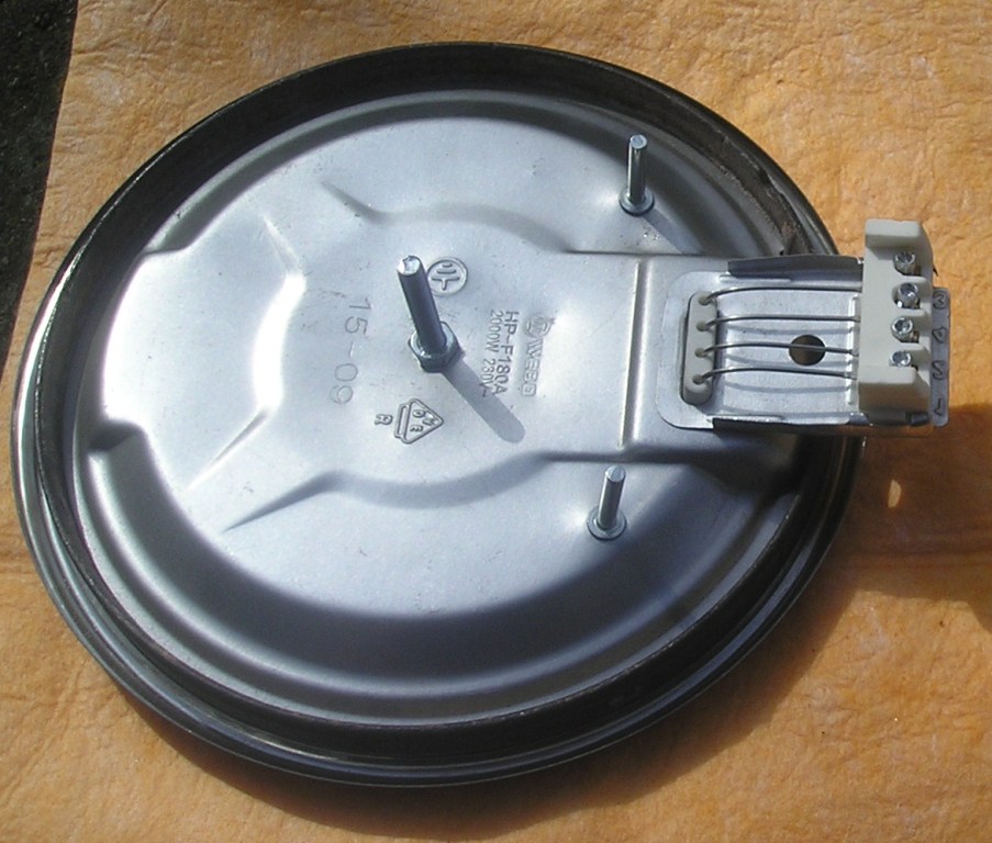

Pánové, tak se chci podělit o "zážitek" z výměny plotýnek. První byl cenový šok místo smluvených 700Kč, 850Kč. Další věc, "vystrčené" vodiče z plotýnky viz obrázek snad 2cm(našel jsem snad všechny od jednoho výrobce nebo jednotný mustr).Další rada prodávajícího, že koncovky na kabely nepotřebuju ještě, že jsem je vzal, neboť nevím, jak bych dotahoval vodič průměru 1,2mm(zakroucený "natvrdo") na vývody asi 1,5mm. Poslední chuťovka, podařilo se mi ukroutit očko na uzemnění, tak jsem tam udělal jen oka z vodiče a musím to udělat celé znovu. Celé to vymyslel blb, protože se vodiče nedají pořádně dotáhnout a ještě jsem plotýnky musel mírně pootočit, jinak jsou zas blízko panelu. Tož tak.
