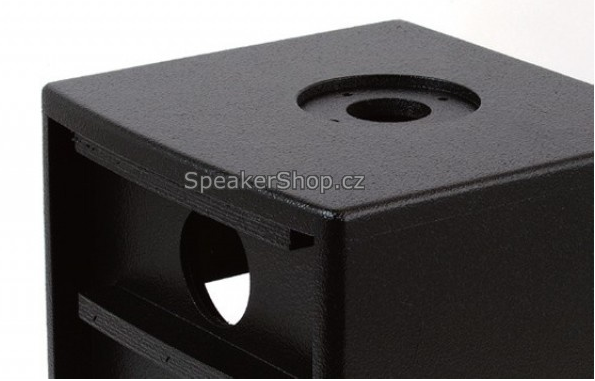

Zdravím Vás!
Prosím o radu pokud s tím máte někdo zkušenosti - poraďte.
Potřebuji nabarvit překližkovou skříňku na baskytarový elektronkový zesilovač a nechce se mě to dávat zrovna potahovat koženkou. Napadlo mě tedy použít strukturální barvu ale nemám k dispozici tlakové stříkání které je u těchto barev doporučeno, např. u téhle která by asi byla vhodná:http://www.reproobchod.cz/strukturalni-lak-warnex-1kg-p1535
Dozvěděl jsem se že existuje taková barva i ve spreji, stříkali se tím nárazníky z plastu ale zas tam píšou že to je pouze na plast, např. tento: http://www.boll.pl/cz/akrylove-a-ochran ... -sprej-201 a nebo na kovy jako je tenhle: http://chemickeprodukty.nakupujeme.cz/7 ... ove-ploty/.
Máte li tedy někdo s tímto nějakou kladnou zkušenost tak prosím o radu.
Děkuji! Kaca

ALKYTON,kladívková,nanášet válečkem.

Kladívková je ošklivá, fuj!
Já mám doma takovou prehistorickou nízkotlakou stříkací pistoli, připojuje se na vysavač. Dají se s tím dobře stříkat stěny nebo porézní předměty, jako litinové radiátory. Ale pokud se nastaví malý průřez trysky, tak to docela krupičkuje tak, že výsledek má docela zajímavou strukturu. Zkusil bych něco podobného.
