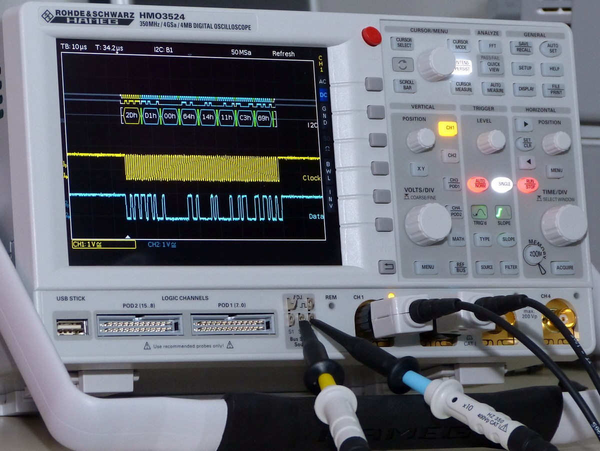

Tibi2015
Příspěvky: 8
Registrován: 23 dub 2015, 00:00
#8 Příspěvek od Tibi2015 »
Hydrawerk
Příspěvky: 8514
Bydliště: Earth
#9 Příspěvek od Hydrawerk »
Jo, cokoliv se podobá tomuhle, je bývalý Hameg. Osobně bych si ho nekoupil, má na můj vkus moc malý displej a sdílené ovládací knoflíky. Ovládání mi zatím nevyhovuje.
Jinak jsou tyhle osciloskopy zpravidla považované za kvalitní. Každý ať posoudí sám. Preferuju osciloskopy, kde je motherboard schovaný v plechové škatuli. Tady to zrovna není. https://www.youtube.com/watch?v=q_FBwu2K7j0 Asi jsou v tom kvalitní elyty.
(238.66 KiB) Staženo 108 x
