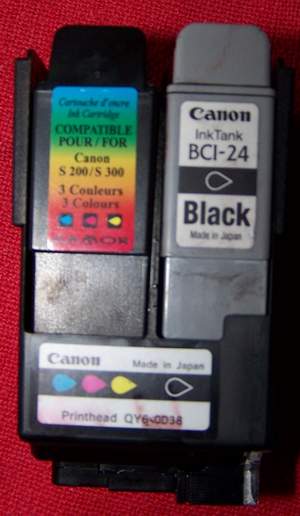

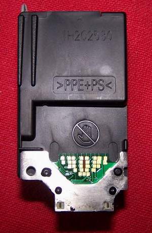

Dostal jsem tiskárnu, jsou prázdné obě náplně a možná zaschlá tisková hlava. Nevíte kam s tím dojít aby hlavu vyzkoušeli, popř. vyčistili? Nejlépe Praha nebo jižní čechy. Mylíte, že se má smysl tím zabývat? Černá náplň stojí 69Kč a barevná 106Kč. Děkuji za Vaše názory

Pokud je ta hlava zaschla tak tak bych to zahodil a nekupoval novou. Nova hlava vyjde urco 1000Kc vejs takze se to nevyplati. Sam jsem mel tiskarnu Canon BJC 2100 a ta nela podobnou hlavu a zasychalo to neustale. Dokonce to bylo 3x kvuli tomu na reklamaci . . .

Oprava hlavy je nerentabilná - lebo demontáž a montáž si zaučtujú a atramentové tlačiarne to je stále čistenie hlavy..

Potreboval bych to pouze na tisk černobílých dokumentů. Bude to funfovat jen s černou?

Bude, pokud neni zaschla cerna barva v hlave . . .

Mě přesně tahle taky nemakala a pokud to neni zatuhlý uvnitř tak bych to normálně očistil lihem a hadříkem jako já a už zase šlape,akorát že mi zase došla barva :(
