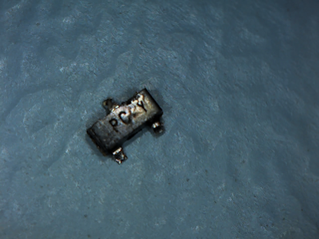

Ahoj,

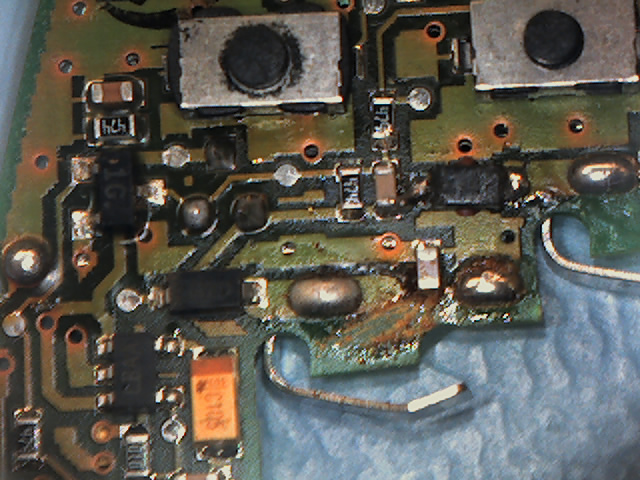

mám ovladač na bufík a žere baterie. Na vstupu na napájení je ve zkratu cosi, pomůžete s identifikací ? Je na tom napsáno PC Y - čistě teoreticky jsem našel, že by to mohl být mosfet - MGSF1P02L, ale nějak se mi nezdá, že by byl zrovna v tomto zapojení - spíše mi tam sedí nějaký tranzistor. Vyzná se tu někdo v SMD a poradí, co že to je ? Přikládám i místo zapojení. Jsou tam paralelně dvě baterie 12V s diodou proti přepólování, pak se plusy spojí a jdou na pravý dolní vývod shořelé součástky.

Nevím na základě čeho jsi přišel na to že by se tam nehodil zrovna mosfet,v bateriovém napájení právě naopak.
Nicméně PC by mohla být zenerka
http://www.s-manuals.com/smd/pc
Když se ale podívám na to foto podle mě tam ten P-mosfet patří

Tak fajn, myslíš že tedy P-FET... No ono v Datasheetu uvádějí PC a W a že ve je WEEK. Takže teoreticky to bude PC fet a to Y je ten week... Jen jsem to potřeboval potvrdit, než tam narvu něco, co tam nepatří.

100% ti to asi nikdo nepotvrdí protože dokud se nerozkreslí část schématu neví nikdo pořádně co tam ten komponent měl za funkci.

Objednal jsem v TME NDS352AP, má trošku jiné parametry, ale žádná krize, tak uvidíme...
