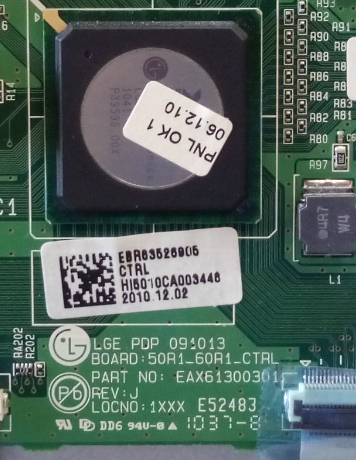

Dnes mi přišla poštou deska CTRL a tak jsem ji vyměnil a obraz nabíhá už po každém startu. Přilepil jsem na čip chladič. přestože se čip nepřehřívá, pravděpodobně bezolovnatý cín v kombinaci s tepelnou roztažností zavinil nestabilitu spoje.
Děkuji moc všem, co se podíleli na pomoci.
