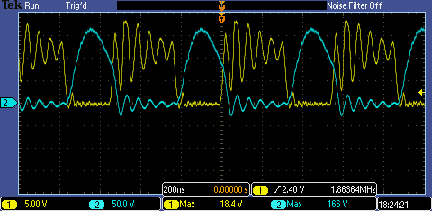

Jj, zas... Millerova kapacita. Mám k tomu pěknej obrázek, jak to potom vypadá. Žlutá je Ugs, modrá Uds. A nepomůže ani sebemenší impedance budiče.
Miller effect
(13.49 KiB) Staženo 129 x

Nene, žlutá (Ugs) má jiný měřítko. Naštěstí. :)

Forbidden - pěkný a názorný obr. ze skopu! :prst:
