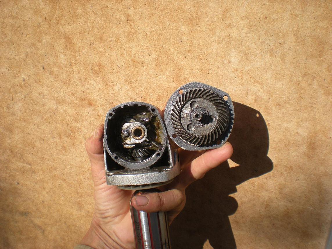

Pastorek musi byt narazeny tak,aby pevne drzal co najdlksie,rychlo sa neuvolnil!Samoze ,aj ked je volny pastorek ,tak sa svet nezruti!!!Kazda tolerancia nad optimalnu v sukoli,loziskach ,atd.je na skodu prevodovky! Dam obr.a skuste najst problem ktory je tam ,a po jeho uprave by sa asi priruba dala dotiahnut mozno aj na doraz.Ozubenie sa odvaluje dost dobre!!!
Kubovi to poslem s nakresom kde vidim ten dost mozny problem.Ziadna ina prevodovka okrem origoš tam pasovat nebude,nakolko tam musi sediet viacero rozmerov,vysok,priemerov,atd.Skuste kto chcet najst ten mozny problem.Ja sa ozvem az vecer ,mozno v noci.

[quote="tiktak1953"]Kubko,presne to potrebujem,ten pastorok tam nebol,musim preto pozriet vecer tvoje rozmery co si dal,ci by to mohlo byt pouzitelne!!!! Vysku pastorka viem upravit,ale s priemerom,roztečov ozubenim sa nebude dat robit nic.
Nenašli ste kde je problem?Ja som napisal ,ze vysku šnek.pastorka viem upravit.Ekkar napisal ze prd spravim ak sa nemylim.Takze uz je urobene ako ma byt,priruba ide dotiahnut,šnekove kola sa tocia ako maju!Problem je este to šnekove kolo ze je volne a musi byt narazene napevno,inac sa znici ako aj tomu urcite co ju vyhodil!!!!Bud ho prilepim alebo na osku rotora elektrodov nablikam,zacistim a zlozim.Diky vam pani za prispevky a hlavne velmi ochotnemu KUBOVI za pastorek!!!!Uz mi ponukal aj snekove kolo z tej prevodovky co mi dal šnek.pastorek,lenze to by urcite neaky rozmer tiez nepasoval!!!
Na obr.som to popisal a nakreslil.Keby nieco nebolo jasne ,napíste.

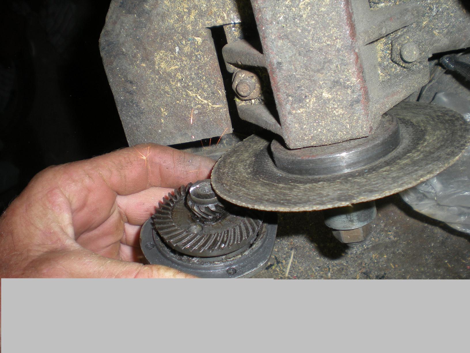

Tu to vidiet ,ako som zbrusoval vysku pastorka az o 2 mm.

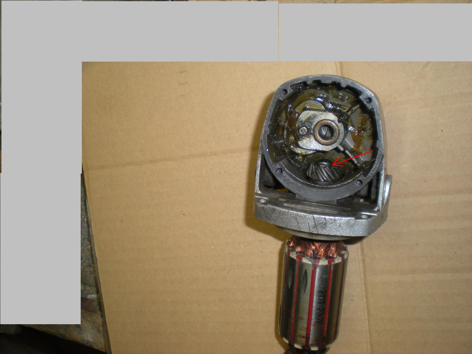

Na poslednom obr.vidiet ,ako sa ozubenie pastorka po zbruseni posunulo presne pod zuby snekoveho kola,a vidiet kusok z osky rotora

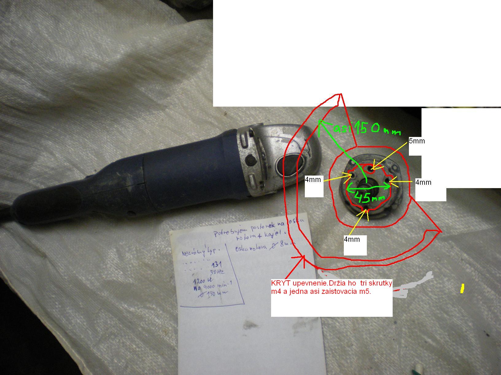

Zisiel by sa original kryt lebo nebol,,mozno neaky prisposobim casom.
Keby ten kryt niekto mal tak zoberiem.Tu na obr .je nakres ake je jeho upevnenie,je to stary sposob upevnenie este ,nie ako teraz.
