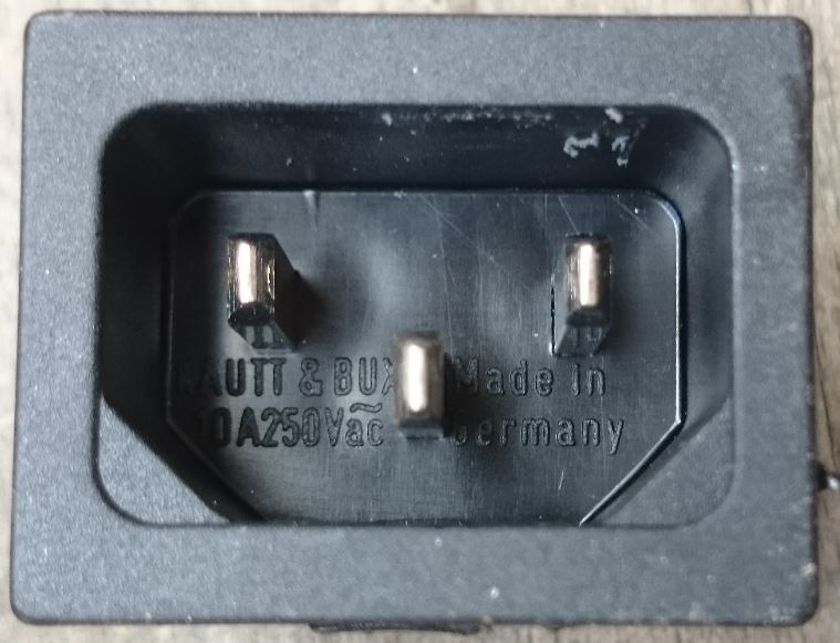

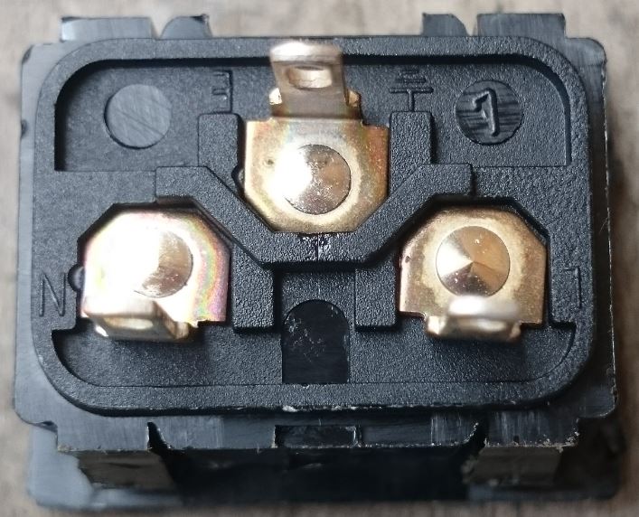

Řešil jsem digestoř s tím, že shazuje chránič 30mA
Bylo to napájecím konektorem.... jen ten samotnej konektor a chránič vybaví
Setkali jste se s tím někdo?
(66.16 KiB) Staženo 103 x
(90.77 KiB) Staženo 93 x
#2 Příspěvek od ZdenekHQ »
Podle prohnutí toho plastu je to teoreticky možné. A pokud je ta digestoř z Číny, tak hrdý nápis "Made in Germany" by to jen potvrdil.

Vezmi plast konektoru ohmetrem, stalo se nám, že Číňan měl lisovat izolační průchodky z PA GF30 (polyamid s 30% skelného vlákna) a plast byl slušně vodivý. Předpokládám, že problém vznikne, pokud jsou v mašině zbytky uhlíkového vlákna, kterým se plasty taky plní. Druhá hypotéza je, že je plast načerněn uhlíkem, který je taktéž vodivý. Každopádně pokud je to problém jednoho kusu, jednoduše ho vyměníš a je vyřešeno, my museli vyhodit celou sérii 1000 kusů.

Digestoř je po záruce, i když minimálně používaná. Konektor jsem vyměnil a je klid.
Měřič izolačního odporu nevlastním. Ten konektor zkusím proměřit, ale nic si od toho neslibuju.

Ty naše průchodky byly měřitelné normálně ohmetrem, ale tady to může být nějaká degradace, v digestoři je přece jen horko, vlhko, mastnota atd. Plast mohl popraskat a svody mohou být v těch prasklinách. Asi bych to neřešil, pokud to výměna vyléčila.

Podobný žert jsem zažil jak s takovými IEC přívodkami, s kolébkovými i stiskacími vypínači a s plastovými průchodkami do plechu. Plast se po určité době stává vodivým. U té přívodky se v kritickém místě vyhřál, natavil a posléze rozpraskal a vydrolil. Je to lisováno z kdejakého hnoje, bez pořádné kontroly, bez pořádné technologické kázně, tak se nedivte, že to můžou být pořádné časované bomby. Ale bylo to levné a ty nákupy tam někde v Asii přece musí být stejně kvalitní jako běžná výroba žejo, pár plíšků a trocha plastu, na tom není co pokazit :roll:.
Dobrý vtip a celkem zajímavá záležitost byla celá série kolébkových přepínačů, které výrobce máznul grafitovou vazelínou...
