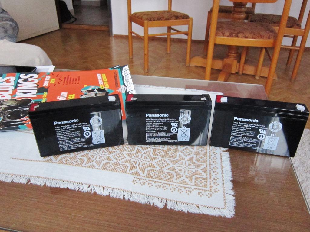

Prosím o potvrzení doměnky: Ze taršího malého kombíčka jsem vyndal tyhle tři baterie - viz obrázek. Ze zhora je vypáleno Y07 010. To by mohl být asi rok a měsíc výroby.
Na netu jsem našel tohle: http://olovene-baterie.heureka.cz/bater ... -6v-7_0ah/
http://www.hokynarka.cz/nahradni-dily-b ... 53474.html
http://olovene-baterie.heureka.cz/bater ... ng-6v-7ah/
Je to prosím shodné? Mohu je tímto nahradit?
Děkuji a zdravím!

Potřebuji tedy ještě prosím poradit jaké parametry by měla mít ta nabíječka když budou nabíjeny všechny tři do serie.
Nebo se nějaká taková nabíječka přímo prodává?
Děkuji!

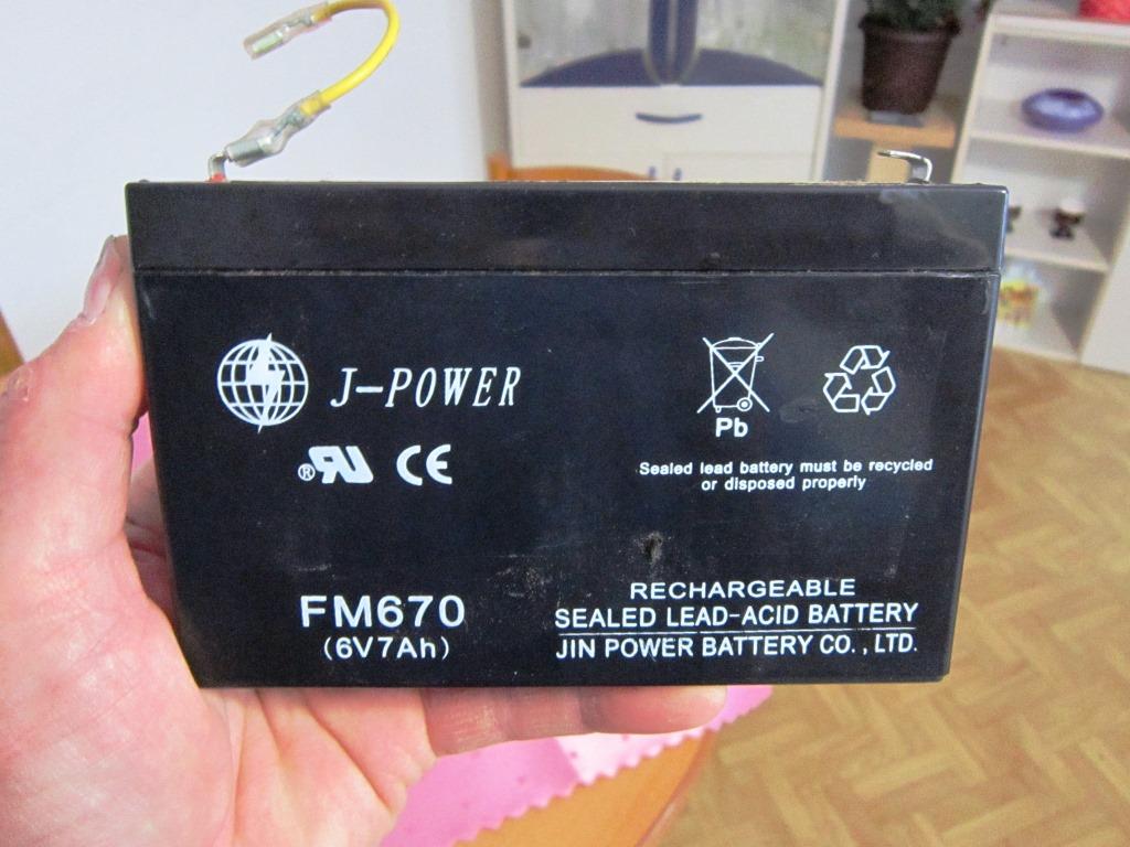

Je na to ověření nějaký osvědčený způsob? Nové baterie zatím ještě nemám. Tedy že bych to odzkoušel na nějakých podobných funkčních ale ty také nemám k dispozici. Nechá se to odzkoušet nějakým např. zatěžovacím zařízením nebo nějak podobně? Já vím. Z mé strany je tu hodně málo informací ale těch víc také nemám.
Doplňuji: Kombo jsem právě zapl na baterie, tedy ty devítileté a kombo naběhlo asi na tři vteřiny. Pak vyplo. Tedy jsem ho nechal zaplé v síti a budu čekat co to provede do zítřka nebo do pozítří. Pakliže se bude situace opakovat bude se mě to jevit tak že po nabití na dané napětí omezovač vypne nabíjení a po vybití baterií a opětovném zapnutí do sítě se nabíjení bude znova aktivovat. Tedy zítra nebo pozítří, zkrátka budu sledovat napětí na bateriích dám vědět jaká bude situace.
