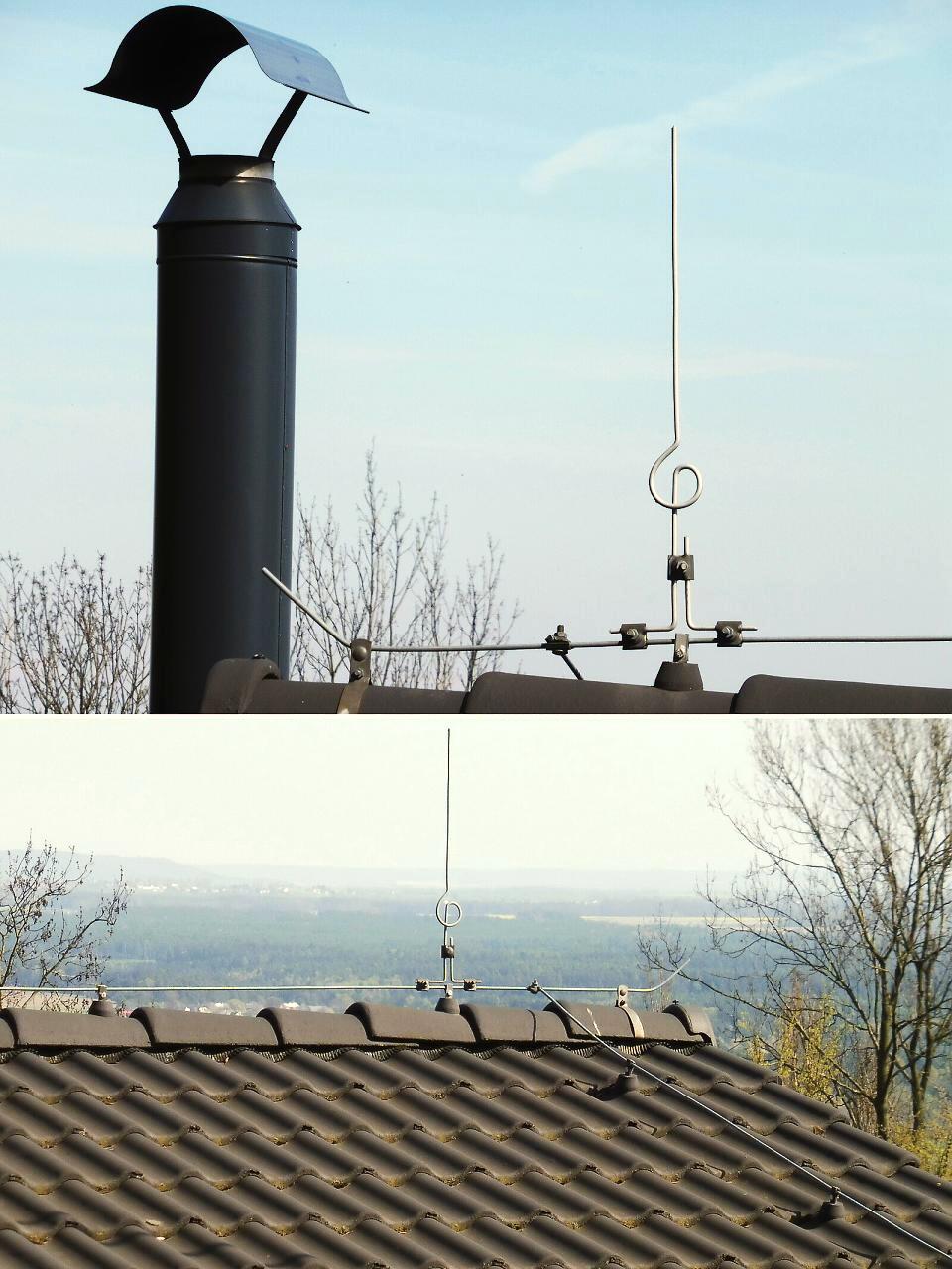

#21 Příspěvek od vrky »
Obrázek
Příspěvky: 21235
#22 Příspěvek od Hill »
Asi bych se na to měl zeptat na specializovaném fóru, ale co asi uchrání takového jímače?
Že by past na kulový blesk?
Jo, leda tak kulový, kulový...
(155.29 KiB) Staženo 108 x
