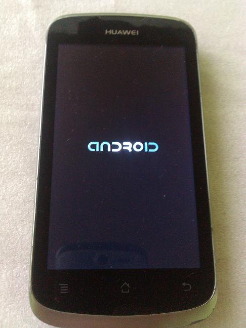

na svém tel. HUAWEI Ascend G300 (U8815) jsem si již po několikáté měnil dotykové sklo. Tentokrát však po zapnutí telefonu vidím místo obvyklého loga HUAWEI logo android a telefon jakoby bootuje (logo android je "animované") ale ani po čtvrthodině nenabootuje. Kde může být problém? Jak telefon rozjet?

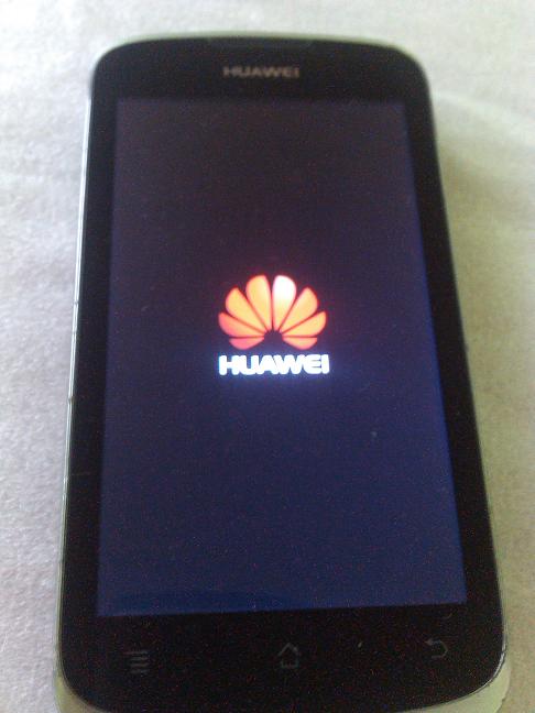

Dříve, když mi telefon fungoval to bylo takhle: nejprve obrázek HUAWEI pak bootovací animace HUAWEI Ascend.

display2.jpg- Tohle je tam pak stále...
- (71.95 KiB) Staženo 174 x
display1.jpg- prvních 10sec.
- (67.22 KiB) Staženo 195 x
Zkus ten dotykáč odpojit a zapnout to bez něho. Ač to není moc pravděpodobné, tak v něm může být zkrat a zablokuje ti PMU při startu.
E: je přístupná, je tam návod, licenční ujednání... (v pdf) a nějaké windows drivery.
F: a G: přístupné nejsou - "vložte disk do jednotky F:/G:" Měla by to být vnitřní pamět telefonu a MicroSSD.
Když byl telefon funkční bylo potřeba nejprve na displeji telefonu odklepnout - něco jako "aktivovat USB mass storage" abych se na F: a G: dostal. Jenže telefon teď výzvu nezobrazí - je tam stále ten nápis Android.
