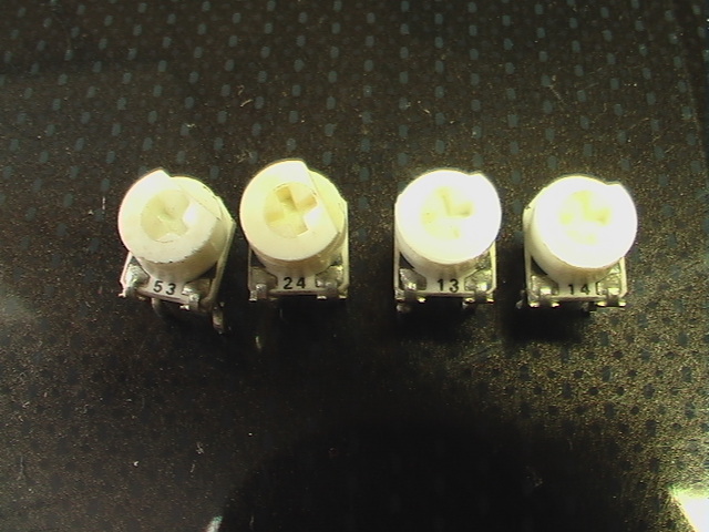

Vysvetli mi niekto toto značenie R trimrov?≡

Prvni cislo hodnota, druhe pocet nul.

první číslo hodnota, druhé exponent (5k, 20k, 1k, 10k)

breta1 píše:první číslo hodnota, druhé exponent (5k, 20k, 1k, 10k)
Ano,je to tak.Dost zložite,no.Dakujem za napoved,,,
