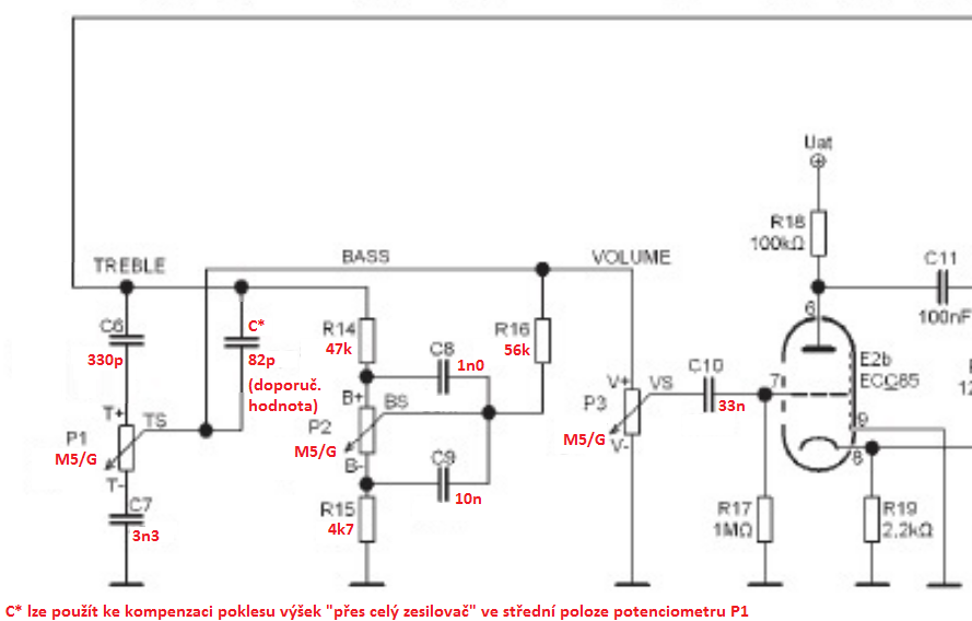

Hill píše: hodnoty součástek jsem ti vepsal do tvého zapojení, viz příloha...
Hille, můžu jako kondenzátor C* (82p) použít keramický? Svitkový se špatně shání a dva v sérii se mi tam asi nevejdou. Díky.
(139.25 KiB) Staženo 150 x

#26 Příspěvek od Hill »
Můžeš, ale na napětí nešetři, i když odhaduji maximální hodnotu napětí na něm jen jednotky voltů. Dej aspoň na 63 V.

#27 Příspěvek od Thales »
Keramika je na tuto pozici nevhodná. Pokud nemáš kondenzátor vhodné kapacity tak ho vyskládej.

#28 Příspěvek od Habesan »
(doporuč. hodnota)
pravděpodobně znamená, že se tam dá dát klidně 50 až 150pF (S ohledem na použitý C6.)

#29 Příspěvek od fantomas »
Tak jsem si konečně našel čas a předělal korekce podle Hillova schematu.... a ono to funguje :D
Díky všem za rady :wink:
