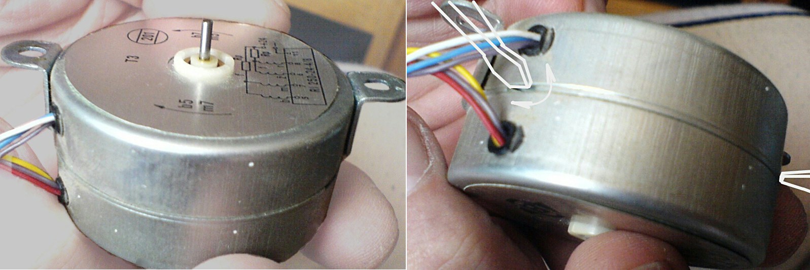

Jinak jako předposlední nouzovku lze použít týž motorek na 24V, z něj se nechá vždy jedna půlka vinutí nezapojená (to druhé vinutí bude rezerva, až odejde to první) a k němu 12V trafíčko, jen kondík pomocné fáze se musí dát asi 470n. Sice na motorku píšou, že je na 24V, ale k pohonu gramce bohatě vystačí už s 10V.
Na fotkách je to vidět, že tenhle má z každého vinutí tři dráty (cívky mají každá vyvedený střed) místo dvou , které jsou v gramci. Konstrukčně je ale jinak stejný, jen poháněl souřadnicový zapisovač Alfi. Některé takové však už v gramofonech makají.
Taky jsem ti vyznačil, jak motorek nejlíp rozpůlit. Napřed si poznač ryskou, jak jsou ta víčka proti sobě a dělicí desce. Po kouskách, postupně pořád dokola, ho šroubovákem rozebereš, vlastně rozpáčíš. Nahoře budeš muset napřed sundat řemenici, ale dolní cívku jen vyklopíš ven a vložíš druhou. A ve svěráku zase kolem dokola po kouskách zalisuješ zpátky (bacha na tu rysku, co sis udělal předtím).
No, a když bude běhat opačně, prostě vezmeš vývody z jednoho vinutí (je jedno, zda horního či dolního) a přehodíš jim polaritu.
To není přímo motor do gramce, ale jde tam použít.
(174.08 KiB) Staženo 229 x
