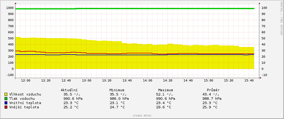

V Linuxu používám rrdtool. Tohle mám vzorkování co 5 minut, ale samo že jde cokoliv.
(22.9 KiB) Staženo 158 x
