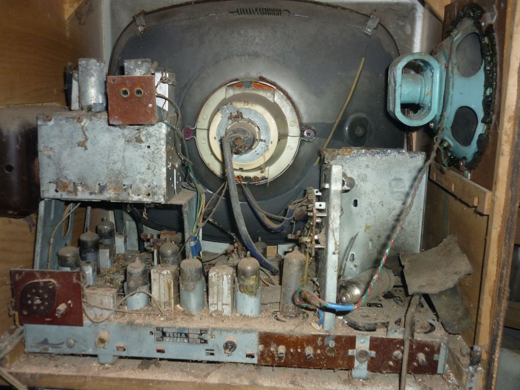

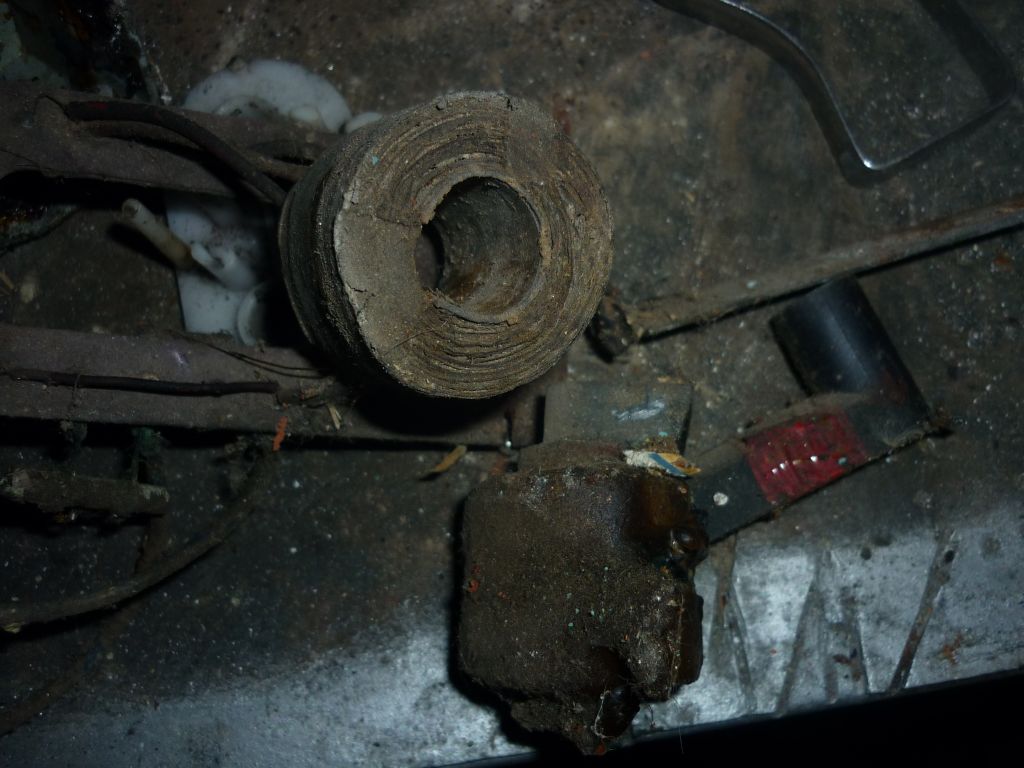

Prosím Vás,Myslíte si,že šasi je ve stavu,kdy to má cenu skládat? začal bych asi tím,šasi vyndat,elektronky vytahat,šasi kompletně omýt.Vše vyčistit a pak hledat závady..Jedna už je okem viditelná.VN trafo je KO.Vypadá jako když se smažilo.
Ovšem nevím ,jak po těch letech bude na tom obrazovka.Pomáhá na tyto staré obrazovky (typ zatím neznám) popř. regenerátor?
Sehnat to VN trafo bude asi taky problém :roll: :)

V princípe by sa to malo dať.
To trafo ešte nezatracujte, myslím, že bolo zalievané do vosku, ten sa pri zvýšenej teplote taví. Ak nemá potrhané vývody, skontroloval by som ho na medzizávitový skrat niektorým z jednoduchých prípravkov (napr. ako rezonančný obvod na osciloskope). Je pravda, že prieraz sa môže prejaviť až po pripojení VN. Ale stojí to za pokus.
Ináč, obrazovka sa dá obnoviť regenerátorom zväčša bez problémov pri týchto starých typoch. Len tak mimochodom, my sme oživovali starý TV Azurit, po tých rokoch bolo zhoršené vákuum v banke. Najprv sme ju nechali bežať len na žeravení asi pol dňa. Potom ešte zvyklo v nej prskať.
Niektorí ľudia majú urobený generátor na ohrev getra, aby sa dalo vákuum prinavrátiť.

šasi vykoupat, dát na pár dní když bude svítit sluníčko do auta, potom prověřit svitky hlavně ve VN a skušebně pouze žhavit jak píše Ivan_Ryger.
Potom vyzkoušet zda- li jmde i VN část.
To VN nevypadá vadné, tak tmavý je ten vosk běžně.
Vzhledem k tomu že tomu příliš nerozumíte tak bude mít velký význam to šasi opravovat a pokusit se je rozchodit. Je to výborná učebnice závad, a až se naučíte opravy tak se budete moci pustit do opravy něčeho již zachovalého kde by potom štvalo takové to proč jsem toto udělal takhle, tím jsme to zničil, škoda že jsme si to napřed na něčem nezkusil.

Jmenovec je na svůj věk v relativně dobrém stavu :-) Jde spíš o to, kolik závad se objeví až v průběhu oprav...
Jestli bude dobrá obrazovka, vychylovačky, různé MF transformátory, cívky a podobné věci neměl by ho být problém opravit.

A hlavne nezabudnut zregenerovat filtracne elektrolyticke kondiky v zdroji. Inak je mozne ze by si ich utieral z celeho TV 8-)
A celkovo je dobre predtym si daco nastudovat o fungovani lampovych TV, aspon tak zbezne.

Sehnal bych si zachovalejší kus a tento shnilý šrot nechal na díly. Azurit není zase tak vzácná televize.
