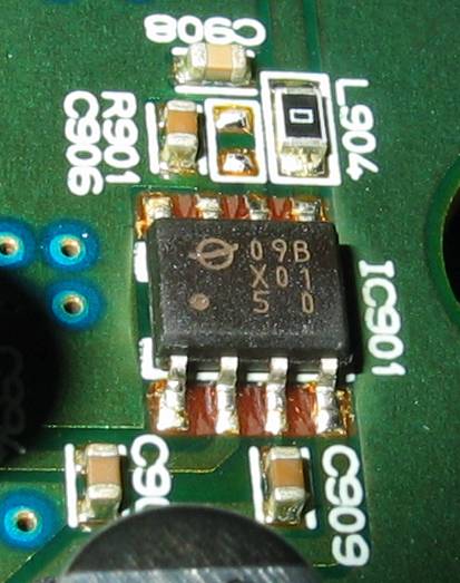

Nepoznate to nahodou niekto? Je to v napajani CD-RW/DVD mechaniky. 2,5V vetva je mrtva.
Zapojenie:
1: 5V
2: vystup 2,5V
3: kondenzator na GND
4: 5V
5: vystup 3,3V
6: NC
7: GND
8: 5V
(38.01 KiB) Staženo 126 x

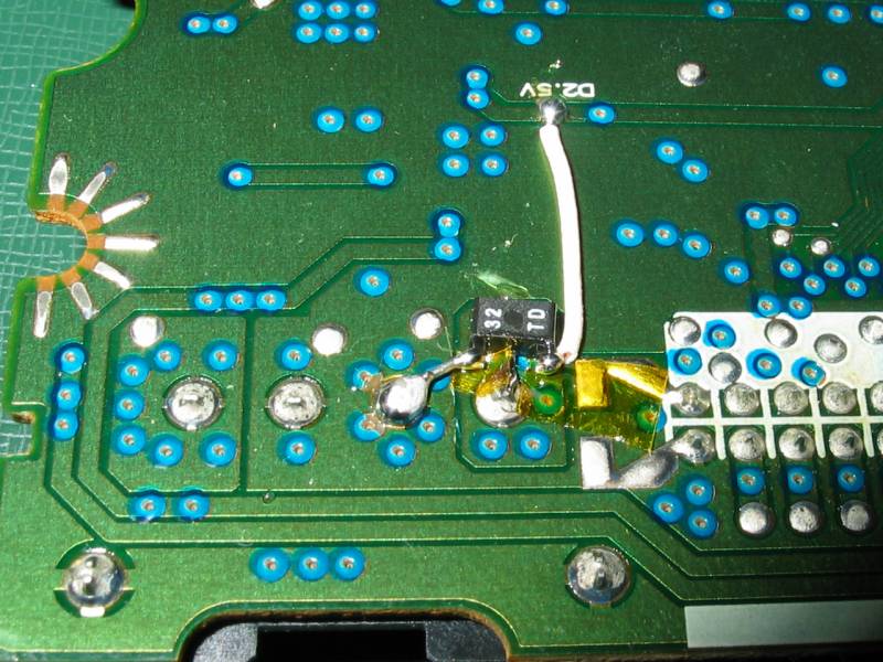

Vyriesil som to pridanim ineho neznameho regulatora 2,5V.
Bol este spaleny a rozpadnuty motor posuvu hlavy - pravdepodobne ako dosledok vypadku 2,5V v nespravnom case. Ten som vymenil z nejakeho novsieho vraku LG DVD-RW - mal rovnake oznacenie a presne pasoval. DVD to cita, ale CD nie - asi vadny laser...
