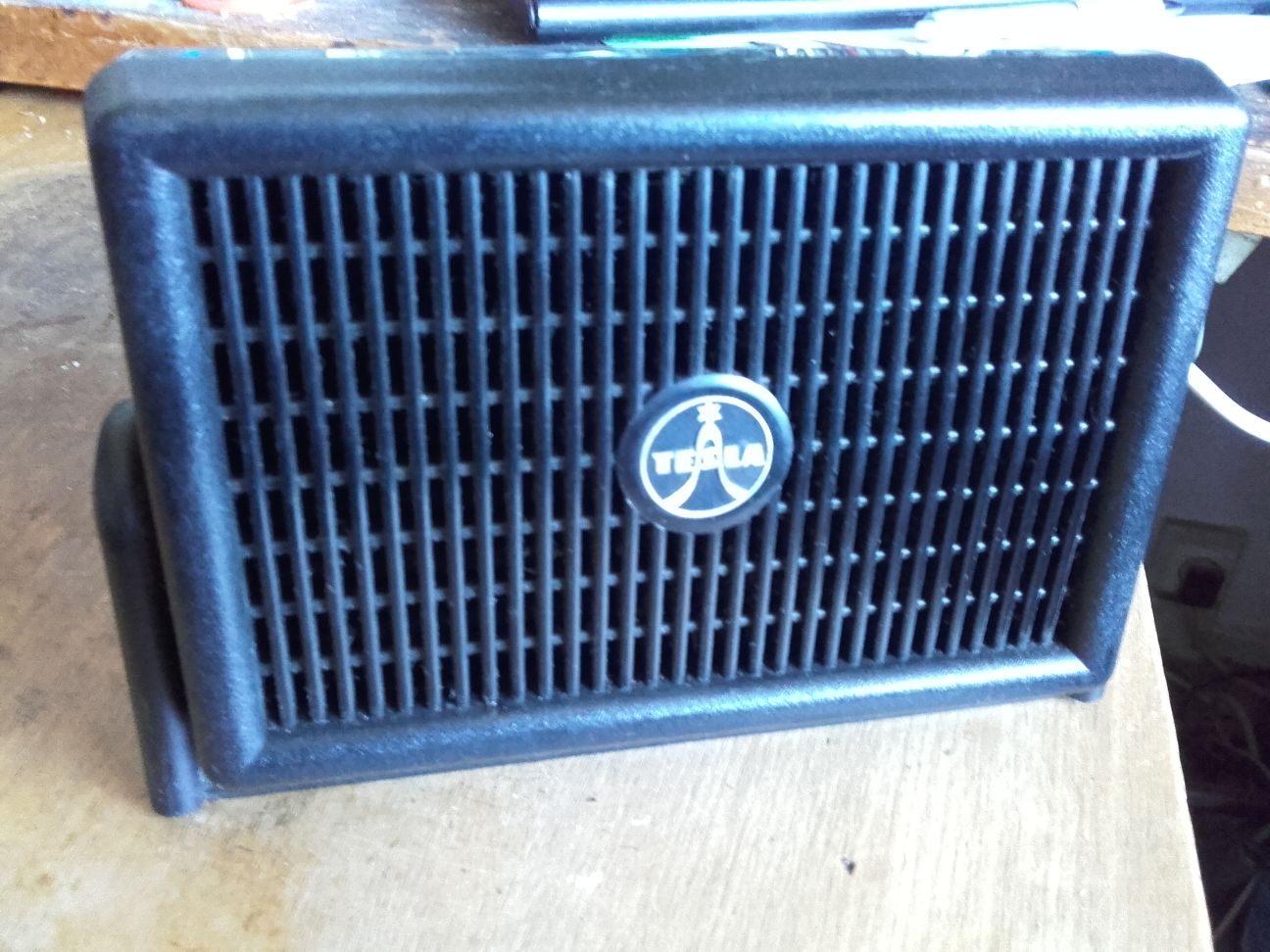

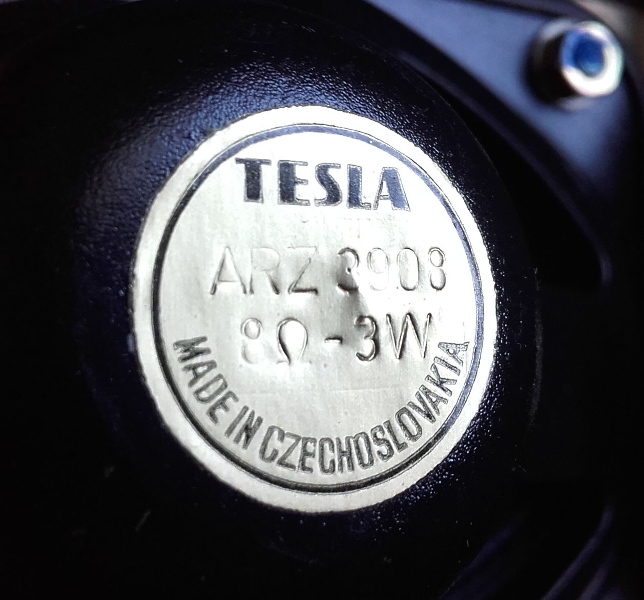

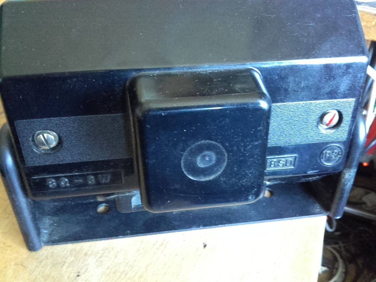

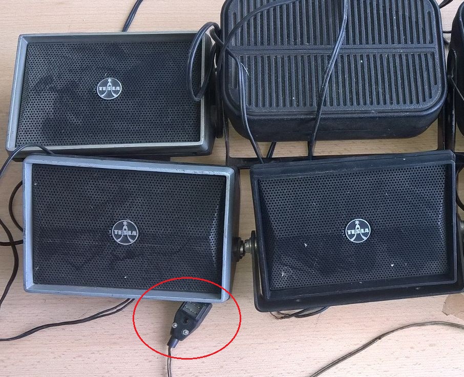

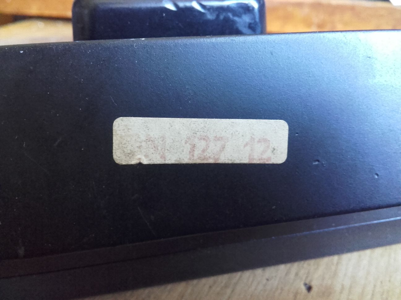

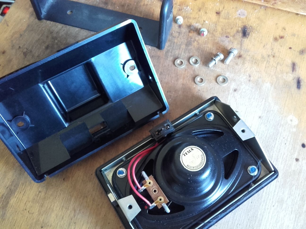

#4 Příspěvek od ok1hga »
v těch hranatých, označení QN 127 12, je ARZ3908 . . .
. . . používaly se jako externí reproduktory k vysílačkám Tesla.
použitelné pouze na řečové pásmo, od 300 Hz nahoru, mají malý objem skříňky . . .
. . . ještě něco chceš vědět ?

#5 Příspěvek od starecd »
ok1hga:myslíš, že jsou tam tytéž repra, jak jsou na mém odkazu?
#6 Příspěvek od ok1hga »
v těch hranatých nejspíš budou hodne podobné . . .
ta moje krabička je novější,
ale když se podíváš na tu fotku pořádně, jsou tam vidět konektory k vysílačce, takže jejich použití je stejné . . .
výborně se hodí k CB

#10 Příspěvek od ok1hga »
http://home.tiscali.cz/ok1ayy/pdata/QN127.pdf
. . . i s charakteristikou "bedýnky"
