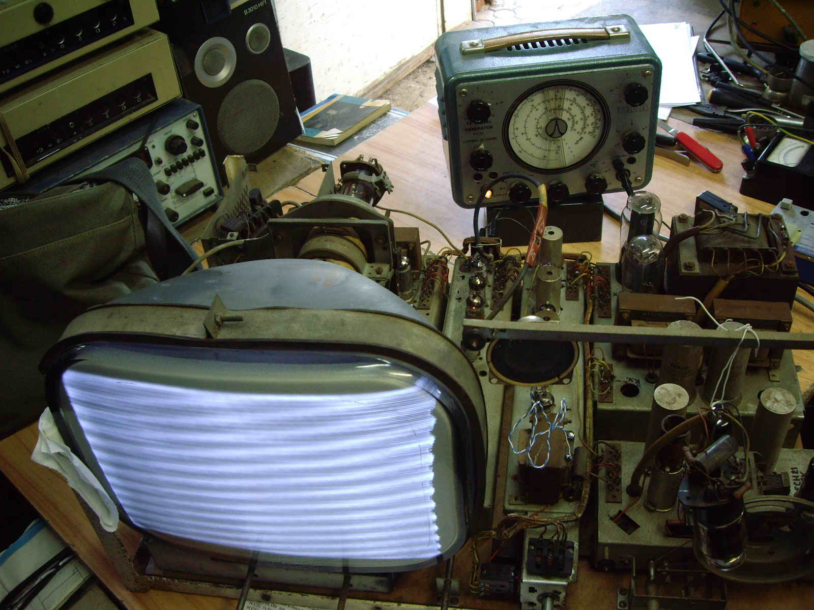

Prekopem dom, aj susedovu pivnicu : ) nejaký Orion možno na mňa čaka. A tie stare game na akom K. bežali?
Na nete som trafil na Modulátor AV UNI GAME. Univerzálny stereo AV modulátor. Konvertuje AV signál na vf signál o kmitočte 55,25MHz (3. TV kanál) systémom PAL B/G. Impedancia 75OHm. 15€.
Ešte prebehnem chin str.
Už som aj rozmýšľal obísť prve vstupne obvody a rovno z AV sig. ale to nieje ono.
Ako tak pozerám do schémy nevidím zhašanie spät. behov? vid foto
(190.91 KiB) Staženo 214 x

u 4001 se dělala úprava pro lepší zhášení zpětných běhů. Bohužel nemohu to najít.
a pokud jde o počítačové hry tak ty mají dosti primitivní modulátory, 4001 by asi špatně synchronizovala.

To tam máš už obrazovku z Mánesa ?
Příspěvky: 21233
#13 Příspěvek od Hill »
Jasně, že má: původní přece byla kulatá.
