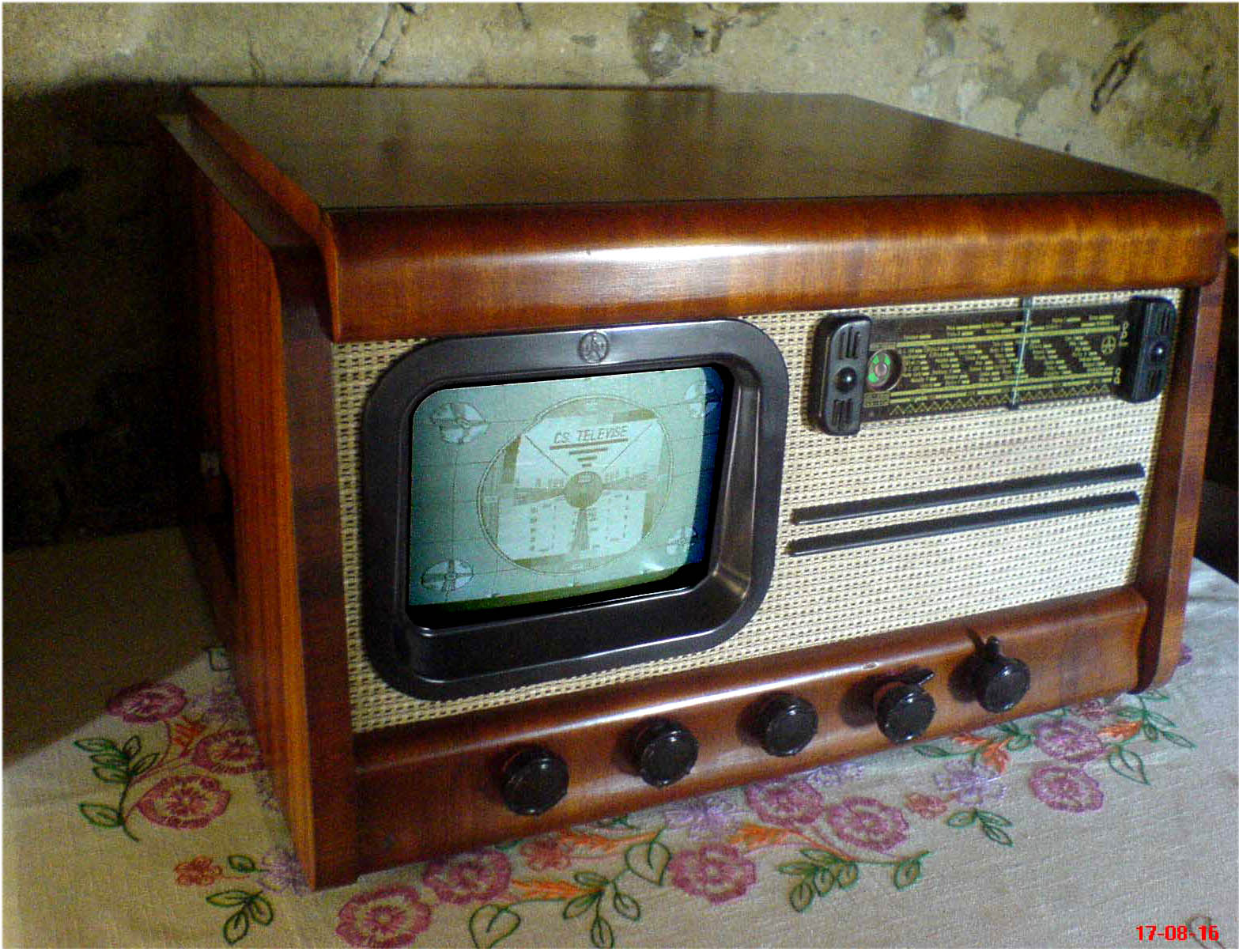

Tie lacnejšie ak by mali doladovací prvok, pripadne vnútri cievkou, kondikom by šlo,, naš OIRT v chine zrejme nebude. Mam starý TV.gener. takže možná odchýlka, ladil tak na 55 MHz nakoniec to môže byť aj 1k. no žiadna tragédia zas to nesmiem prehanať a idem na pivo,, riešenie sa vždy nájde : )
Dopĺňam
vyrobený vystrihnutý modulátor z TDA5660 na VHF z najdenej dosky z televíznych domových rozvodov vymenená a navinutá nova širšia cievka cca 1K. a doladene na požadovanú frekvenciu + (pridaný 2x tranzistor. zosilňovač na vstup)
alebo priviesť AV priamo na obvody TV
AUDIO: C58 odpojiť a cez C58 priviesť rovno audio signál
VIDEO: odpojiť L15 a za cievku vstup videa priviesť do mriežky E6
VERTIKÁL problém: V mojom TV 4002 odpor R74 je v schéme M8 v skutočnosti bol M36 vymenil som za M56 (mohol by zrejme aj M8 )
Synchronizácia problém: na lampe E7 zlý kontakt (kolík 2 a 7 vyzerajú byť spoločné)
mimochodom VF moduly moduly v TV 4002 su rozdielne v jednom je väzba kapacitná v druhom induktívna

4002 po oprave. MB.jpg- (286.77 KiB) Staženo 122 x

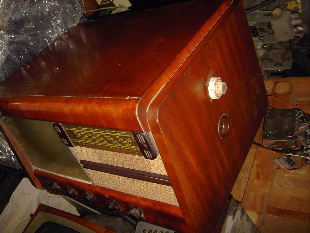

pôvodný stav.JPG- (263.15 KiB) Staženo 109 x
